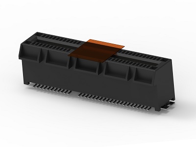

中国上海 – 2019年9月19日 – 全球高速计算与网络应用领域创新连接方案领军企业TE Connectivity (TE)今日宣布推出新型PCIe Gen 4卡边缘连接器。
中国上海 – 2019年9月19日 – 全球高速计算与网络应用领域创新连接方案领军企业TE Connectivity (TE)今日宣布推出新型PCIe Gen 4卡边缘连接器。该款连接器符合PCI-SIG CEM 4.0行业规范,支持16 Gbps高带宽,可用于下一代Intel和AMD平台。TE新型PCIe Gen 4卡边缘连接器采用1.00mm间距,兼容各代PCI Express信号设计,同时支持16 Gbps(PCIe Gen 4)、8.0 Gbps(PCIe Gen 3)、5.0 Gbps(PCIe Gen 2)和2.5 Gbps(PCIe Gen 1)数据传输速率,可实现下一代CPU更强系统应用扩展性和更高带宽,适用于服务器、存储系统、工作站和台式计算机。此外,该连接器的封装和插接接口均可与各代PCIe标准兼容。
 PCIe Gen 4卡边缘连接器提供符合PCI-SIG CEM规范的 x1、x4、x8和x16(36/64/98/164针脚)插槽配置。其它可定制选项包括:三种厚度镀层(30微英寸金镀层、15微英寸金镀层和亮金),两种聚酯薄膜表面(全覆盖与10mmx10mm覆盖)及两种焊接方式(焊盘和焊片)。
 TE Connectivity产品经理Taylor Luo表示:“随着设备商更倾向于提供符合PCIe Gen 4规范的数据中心产品,高性能且可后向兼容的卡边缘连接器需求随之增长。TE的新型PCIe Gen 4适配器为下一代产品设计提供全面支持,可用于Intel、AMD及IBM平台,满足客户多样化的需求。”
