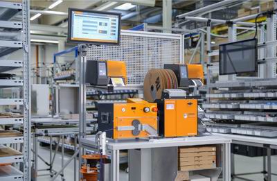

线束加工中心(WPC)——半自动化电缆装配
机柜构建中的电缆装配、布线和标记活动仍然很耗时。虽然市面上有大规模生产的全自动系统,但它们并不适合机柜构建商的项目业务,机柜构建商往往需要使用经典工具。魏德米勒的线束加工中心(WPC)填补了全自动化和纯手动作业之间的这一空白,将组件完美协调地安装在移动工作站上。这意味着紧凑型工作站可以在任何需要的地方之间移动和停驻。零散的机柜工作以及不断在安装现场和工作站之间来回走动已成为过去。WPC包括断线工具、自动剥线工具和压接工具以及热转印打印机。此外,在WPC上有直接用于电缆卷筒的电缆馈送系统,也有对上游系统(如较大纸板箱)的馈送。WPC还包括用于储存消耗品的机架系统。使用WPC,也可以加工截面为0.5 mm2至2.5 mm2(~AWG 20 - 14)的电线。
WPC软件的操作直观。它引导用户完成装配过程,并控制各个工作步骤的正确处理。这种半自动化电缆装配可将加工速度提高80%,因为可以自动将电缆切割到正确长度,而且还可以打印电线标记。操作员需要做的就是贴上标记并将线端插入自动压接工具。软件会自动调整工具使之适应电线横截面。同时,这也可以防止操作错误。
在15英寸触摸屏显示器上可以方便地查看并筛选指令,以便一个接一个地处理关于特定电线截面的所有指令,即,无需更换卷筒。但是,操作员也可以从流程序列中删除单个组件,例如稍后是否应直接在机柜上进行标记。因此,WPC提供了额外的灵活性,这意味着也可以以独立模式使用所有组件各自的功能。即使是项目业务中常见的短期变更,也可以直接在WPC上处理。操作员可以随时灵活地在纯手动操作和高度自动化过程之间进行切换。给予规划员完全自由的上游规划软件(WPC工具)可用于输入装配数据。可以直接从EPLAN或CSV文件导入数据,也可以手动输入。这些数据可以通过公司内部网络从规划软件中直接传输到WPC,也可以使用U盘传输。
线束加工中心可以根据单个工作站进行定制,并可以集成到现有架构中。如果最初只在生产中使用单个组件(机器或打印机),之后可以随时轻松添加其他WPC系统组件。机箱还提供其他连接选项,如USB、电源和压缩空气。通过使用线束加工中心,机柜构建商能够优化其工作流程,同时保持同等高质量水平。
