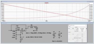

图1.直接测量LTspice中的CDM阻抗。绘制V(r)/I(R1)曲线以获得阻抗。在本例中,在1MHz频率下,-89.996°时Z为19.89437kΩ (10(85.97/20)),利用公式C = 1/(2π × Z × Freq),Z正好为8 pF。

作者决定只使用增益为1的缓冲电路,并使用电流源激励输出和反相输入。输出和反相输入将仅在运算放大器允许的范围内变动。在低频下,输出的变动很小,因此通过CDM的电流会很小。而在过高频率下,测试可能会无效,况且结果也没用。但在中频下,运算放大器的增益带宽会下降,但不至于太低,输出变动仍可提供足够大的电压激励和可测量的通过CDM的电流。
LTspice的本底噪声几乎不受限制,因此可以进行简单的测试仿真,如图1所示。当发现该技术在LTspice中相当准确有效后,接下来的问题就是“我可否在现实世界中获得足够的SNR以进行良好的测量?”
该相位角几乎等于-90°,这表明阻抗是容性的。2pF共模电容不会破坏测量,因为CCM–不在路径中,且1/(2 × π × Freq × CCM+) >> 1Ω。

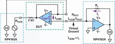

挑战:找到合适的设备和实际测试设置
如图1所示,将2kΩ电阻串联在运算放大器的输出端,以将激励从电压源转换为电流源。这将允许节点“r”中存在小电压(它不会与在运算放大器的同相引脚中所看到的电压相差太远),并将导致小电流流入待测CDM的输入端之间。当然,现在的输出电压很小(由待测器件(DUT)进行缓冲),而且CDM中的电流也很小(在本仿真中为57nA),因此在工作台上使用1Ω电阻进行测量将很困难。LTspice.ac和LTspice.tran仿真没有电阻噪声,但现实世界中的1Ω电阻具有130pA/√Hz的噪声,从我们预期的57nA电容电流中只能产生57nV信号。进一步的仿真表明,用50Ω或1kΩ代替R1不会导致在目标带宽范围内的频率下流入CCM+的损耗电流过大。为了获得比简单电阻更好的电流测量技术,可使用跨阻放大器(TIA)代替R1。TIA输入会连接到运算放大器的同相引脚,在该引脚上需要电流,同时电压固定为虚地以消除CCM–中的电流。事实上,这正是Keysight/Agilent HP4192A等四端口阻抗分析仪的实现方式。HP4192A可以在5Hz至13MHz的频率范围内进行阻抗测量。市场上采用相同阻抗测量技术的一些新设备包括具有10Hz至120MHz范围的E4990A阻抗分析仪和具有20Hz至2 MHz范围的精密LCR表(如Keysight E4980A)。

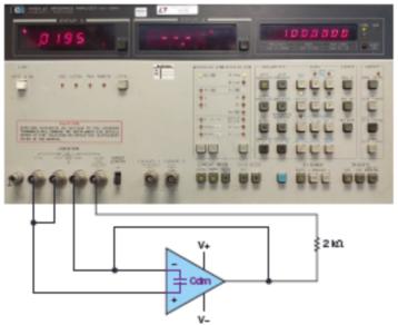

如下面图2测试电路所示,由于阻抗分析仪内部的TIA,运算放大器的同相引脚保持虚地状态。正因如此,CCM+的两个端子都被视为处于地电位,因此不会影响测量。DUT的CDM两端产生的小电流将流经TIA的反馈电阻Rr,然后由内部电压表进行测量。
图2.CDM测试电路。
任何使用自动平衡电桥1阻抗测量方法的四端口设备都是测量CDM的合适选择。它们设计为从内部振荡器产生正弦波,该内部振荡器以零为中心点,具有正负摆幅,可用于双电源供电。如果运算放大器DUT由单电源供电,则应调整偏置功能,以使信号不会发生对地削波。图3中使用了HP4192A,并显示了与DUT的详细连接。
图3.CDM直接测量方法的测试设置。

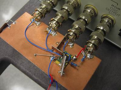

图4显示了确切的测试设置,以使电路板和连线对CDM的寄生电容贡献极小。任何通用电路板均可用于低速运算放大器,而高速运算放大器则需要更严格的PCB板布局。垂直接地的铜分隔板能确保输入端和输出端看不到与DUT CDM平行的其他场路径。
图4.HP4192A设置电路板演示。右侧为通过2kΩ的激励和电压回读。所用DUT是贴于LB2223实验板上的8引脚SO封装的LT1792。TIA位于HP4192A内部的左侧。

首先,在测量电路板的板电容时没有使用DUT。图4所示电路板的测量条件是16fF电容且没有DUT。这是一个相当小的电容,可以忽略不计,因为通常CDM的预期值为几百至几千fF。

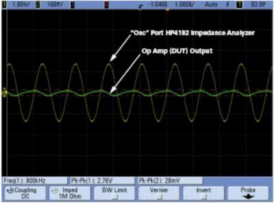

还应在每个阶跃频率处检查运算放大器的输出,以确保它不会被阻抗分析仪产生的信号过驱。来自HP4192A的该信号的幅度可在0.1V至1.1V范围内调节,这刚好足以在运算放大器的输出中产生摆动,并使反相输入引脚中的电压电平略微发生变动。图5显示了频率为800kHz时,运算放大器输出端的峰峰值无失真信号(绿色信号)为28mV。2.76V峰峰值幅度(1Vrms)的黄色信号是直接从分析仪的振荡输出端口探测得的。公平起见,可以任意决定不允许输出失真,不论是对DUT还是对HP4192A检波器。尽管该设置相对来说并不受探头效应的影响,但在获取阻抗和相位的实际数据时已经将探头移除。
图5.在HP4192A“Osc”输出端口和运算放大器输出引脚探测到的输出。
