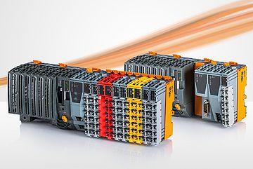

贝加莱成为最早推出采用OPC UA over TSN通信技术和Intel Apollo Lake I处理器的控制器的制造商之一。新的X20控制器的显著特征是性能明显提高,拥有额外的RAM和集成的板载闪存。
新一代控制器支持OPC UA over TSN,可用作相应网络中的现场层主站。与以往拥有相同紧凑设计的X20系列相比,它的处理能力更强大。控制器配备了高速Intel Apollo Lake I处理器,最短循环时间降至100 μs。它还提供大容量L2高速缓存、更快的浮点运算单元(FPU)和更快的RAM存取,以实现最佳命令处理。新一代X20控制器具有集成闪存。从而无需CF卡也可以进行操作。在这种情况下,集成的闪存驱动器将取代CF卡的功能。
与所有X20控制器一样,新一代X20控制器最多可以将250个I/O模块直接连接到控制器,并无缝排列,因而,整个系统可为控制柜节省大量空间。即使采用紧凑设计,该控制器也为自身和连接的I/O模块提供了内置电源。POWERLINK、支持TSN的标准以太网、CAN、RS232和USB可用作集成接口,还可以通过接口模块添加其它接口。
