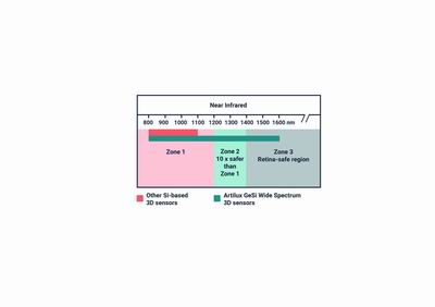

图1(print):Artilux 3D 宽带传感器可运行于Zone 2 和Zone3,强化对使用者的眼睛安全保障.jpg

值得注意的是,光程研创采用与台积电合作开发的创新GeSi工艺技术,不同于当前业内的3D传感器多集中在850纳米和940纳米两个波段,光程研创的Explore系列产品为全球第一款可工作于850纳米至1550纳米波段的ToF传感器。利用长波长频段可有效阻隔太阳光对光传感器的干扰,在户外及室内达到一致的传感效果。

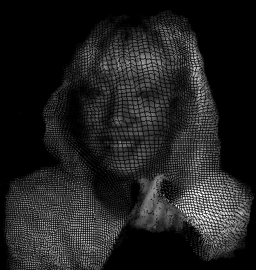

光程研创进一步说明,由于目前主流3D传感解决方案大多工作在850或940纳米的光波长下,太阳光对于此短波长频段的光线会造成明显的干扰,使得室外的3D传感性能大幅降低;另外,若将3D传感系统运行于1200到1400波长波段,人眼所能承受的安全激光功率较940波长波段将高出10倍以上。因此,根据现行国际标准IEC  60825规范及相关计算,即使激光与人眼之间仅数厘米的距离,仍能保持非常高的安全性。
图2: 长波长的使用将大幅增加人眼安全性。图为使用Artilux 宽带3D传感器拍摄的点云图像.bmp
