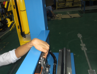

1.  安全光栅的安装必须能够有效地防止绕过安全光栅的检测区域而接触到危险运动部件的情况,也就是说安装光栅的检测区域不能存在盲区,如果安全光栅的顶部或底部有固定的防护装置,则防护装置应可以有效地防止从光栅的顶部、底部或侧面绕过光栅而接触到危险运动部件。如果安全光栅的顶部或底部没有固定的防护装置,则安全光栅与危险点之间应该有足够的安全距离,防止人员绕过光栅接触到危险的运动部件,这种情况下的安全距离可以根据标准EN ISO 13855中计算公式及表格计算得出。
从光栅底部接触到危险的运动部件
越过光栅顶部接触到危险的运动部件
