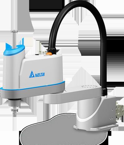

对此,台达推出了以SCARA工业机器人DRS60L系列+视觉检测软件DMV-LIB为核心的定制化解决方案,充分利用了机器人DRS60L系列同步追踪、在加工中自动规划运动轨迹的功能,以及与机器视觉系统良好的配合性,快速进行湿巾盖的定位及抓取,提升速度及精度。
图1 台达SCARA工业机器人DRS60L系列具有同步追踪、在加工中自动规划运动轨迹的功能,能够快速完成湿巾盖的定位及抓取,提升加工速度及精度

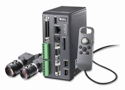

此方案的一个重要关键点在于应用了台达视觉检测软件DMV-LIB,通过强大的视觉监测算法,对输送过来的湿巾盖进行方便、准确和快捷的定位,让湿巾盖贴装这项工序达到了事半功倍的效果。此外,该系统操作简便,在人机交互界面中,用户可快速切换视觉模板以及微调贴合位置补偿值。
图2 通过台达强大的视觉监测算法,对输送过来的湿巾盖进行方便、准确和快捷的定位,让湿巾盖贴装这项工序达到了事半功倍的效果
