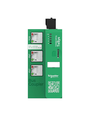

除了目前支持EtherNet/IP和Modbus TCP通信协议外,TeSys island还将能够兼容PROFIBUS和PROFINET协议。此外,具有预测性维护功能的avatar系统还将帮助用户提升防护性能。高级诊断功能还将有助于系统检测控制柜内部设备的故障或相连负载的故障。
TIAPortal集成
TeSys island可作为TIA Portal中的原生设备运行。SoMove配置工具中定义的TeSys island配置可以通过AML文件接口导入。此外,功能块库可在TIA Portal中使用。因此,OEM厂商和终端用户无需再将时间浪费在编程和开发库上,从而助力减少工程任务量。
