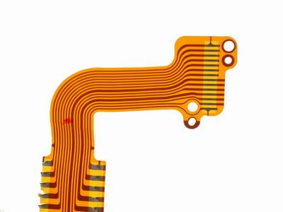

图2 FPC为软性电路板,由柔软塑胶底膜、铜箔及接着剂贴合而成
