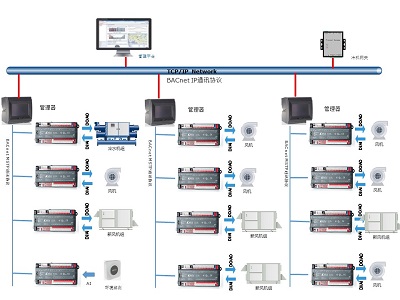

江西奉新九仙君澜温泉度假酒店,位于江西奉新九仙村九仙温泉度假区内,建筑面积达5万㎡,建有客房250间套,并配有超万平方米的室内外温泉、温泉餐饮、温泉汤屋、会议、水上乐园、健身娱乐等设施。项目具有规模大,设备分散、功能区域多等特点,楼控的需求十分复杂。为此Delta Controls ORCA楼控系统,有效针对中央冷源系统、空调通风系统、照明系统、给排水、变配电系统、风机盘管系统、冷等进行综合监控和节能控制。通过不同点数的DDC,使系统集散性得到了充分体现,完全保障每个被控设备和DDC的有序控制。
Delta Controls ORCA楼控系统采用国际标准BACnet通讯协议,良好的开放性可实现对整个酒店内机电设备“集中管理、分散控制”,促使整体协调运作。在满足服务对象舒适性的前提下,楼宇自控系统通过合理组织设备运行,使建筑的运行费用为最低。例如:中央冷源系统的监控通过网关,与冷水机组进行通讯,读取冷机内部数,并根据客户的要求实现对冷水机组的能源管理和轮值运作,达到节能的目的;空调通风系统的监控,除了监控空调机组等设备外,此系统中采用的节能控制算法也很好地支持了热回收式空调机组的运行和控制,充分发挥了热回收机组的高效节能特点。

图一:Delta Controls ORCA楼控系统可对机电设备进行“集中管理、分散控制“.jpg
