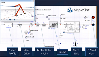

图4-例:在注塑机的传动设计中的应用
如图4,为在MapleSim中的注塑机开发,通过对注塑机的开合模传动机械机构的CAD图纸导入,MapleSim这样的软件,可以对其传动进行仿真,以获得在不同的模具负载下的传动最佳控制参数,这些参数可以通过FMU/FMI接口与贝加莱的Automation Studio控制系统开发平台进行接口,实现机电协同仿真,并为驱动系统的提供最佳的参数,以及对整个机器控制的策略进行最优调整。
在虚拟的环境中,可以实现最灵活的调整,降低物理测试验证的成本,而对于控制系统开发而言,可以通过这种方式封装可复用的软件APP,用于机器控制。

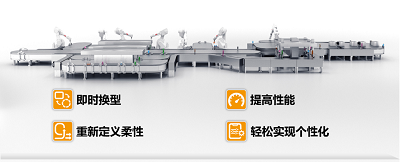

图6-基于ACOPOStrak和机器人的自适应产线规划
ACOPOStrak/ACOPOS 6D代表着机器“不是一个人在战斗”,而是由一个更为灵活的输送系统来实现最佳的协同,并且改变了传统产线的固定逻辑布局,为了固定产品的生产组织形式,变成为“个性化”产品进行“自由组织”的发展形式,如图6所示ACOPOStrak的意义在于即时换型、性能提高、柔性与实现个性化制造能力,这是机器的智能体现,应对变化。

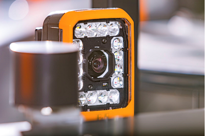

机器需要感知,反馈,所谓的“能观能控”,视觉具有更为丰富的信息采集能力,它采集的图像不仅可以用于计算对象的轮廓尺寸用于定位,也可以对中心进行计算,还可以识别缺陷等,较之以往的传感器更丰富的感知能力,随着电子技术发展,视觉更低成本使得其实用更为广泛。
传统视觉与自动化分属两个不同的行业,而今天,像贝加莱这样的自动化厂商基于控制的全局思考,规划视觉产品,推出集成机器视觉,它将视觉集成到自动化系统中,通过Automation Studio像I/O一样编程,通过变量耦合实现视觉与运动控制、机器人的POWERLINK网络实时交互,高速同步,达到更高的集成能力,达到动态、实时的产线响应,如图7,贝加莱集成视觉将原来需要分别采购的独立器件集成于一体,相机、镜头、处理单元、光源、通信集于一体,更高集成,更高协同。
图7-集成机器视觉

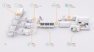

图8-机器视觉应用场景
图8则是机器视觉在工厂的场景应用,包括缺陷检测、识别、读码、测量等应用,并与产线的控制、机器人协同工作,快速判断缺陷,并提供精确的位置让机器人去进行剔除废品,或者调整加工协同位置,降低次品率。
