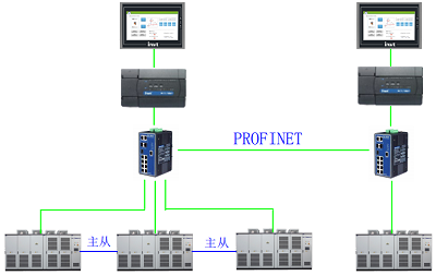

在国内某皮带运输工程中,英威腾经过仔细的研究和严谨的设计,提出增加4台GD5000系列变频器进行组网控制解决方案:
机头:3台Goodrive5000系列高压矢量变频器采用主从速度+下垂控制保证3台电机功率均衡速度同步,
机尾:1台Goodrive5000系列高压矢量变频器采用独立速度控制,速度给定由PLC根据主机速度和负载电流实时进行PID调节。
4台Goodrive5000系列变频器均与PLC进行PROFINET通信,PLC只给主变频和尾部变频发送启停和速度信号,其它2台从机通过内部主从通信网络跟踪主机信号运行。
以太网交换机将机头PLC电信号转换成光信号和尾部PLC连接,保证控制信号可靠高效传输。
皮带机机械传动图
控制框图
