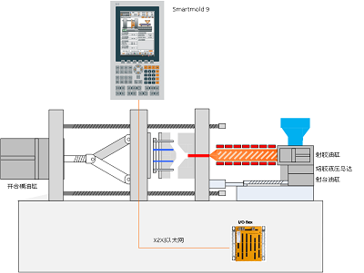

Smartmold 9对各种注塑机,如油压、全电、二板、立式等注塑机的电气配置取 “最大公约数”,以使得其能满足最大范围的机器需求,图3可以看到Smartmold 9的硬件配置,涵盖了各种可能性。
 图3-Smartmold 9-为注塑机而开发
专用的I/O盒满足了大概率的机器配置需求,并且Smartmold 9本身支持基于HTML5的HMI开发,欧规EUROMAP规范,以及为全球客户提供的UNICODE语言支持。

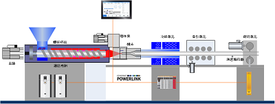

对于片材、管材、型材等塑料产品的生产,贝加莱也提供了久远的应用经验,在图6中,基于全新的Panel PC可以实现mappVIEW的精美画面设计,易用理解,贝加莱已经可以支持OPC UA Pub/Sub来提供与云端数据集成,便于生产运营管理系统来对挤出生产中的品质、工艺监测。
图7-贝加莱基础机控制系统方案(示意图)
图8则概括了贝加莱挤出控制方案的亮点,智能温区控制,精准且能够实现能耗的降低,贝加莱的米重(计量)控制,而EUROMAP欧规使得设备可以与其它设备实现良好的集成。

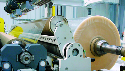

吹膜控制技术
吹膜包括多层共挤、流延膜等都是贝加莱擅长的领域,图9展示了贝加莱吹膜系统的架构,能够确保整个生产过程的稳定可靠运行,并实现良好的卷取控制,针对不同的机器,贝加莱的mapp,可以快速构建不同的机器应用软件系统。
图9-吹膜机解决方案架构
贝加莱吹膜机控制亮点

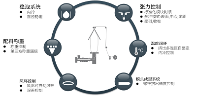

张力控制,在贝加莱,张力控制在大量的行业被应用,已经完全集成于mapp卷取库,它包括自动卷径计算、惯性补偿能力、支持各种卷取方式。
图10-贝加莱吹膜机解决方案功能概括
其它功能如图10所示,包括了稳泡系统(内冷与直径稳定控制)、配料称重系统、风环(风温与误差控制)、螺杆运动速度控制、温度闭环(这是所有塑料成型的必备库)。

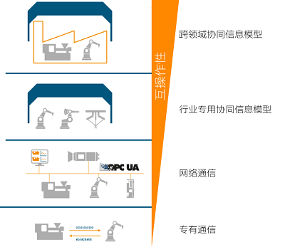

设备不仅要具有自身的工艺控制能力,也具有设备与设备的连接能力(M2M),以及设备与工厂运营管理系统的连接能力,而在塑料工业EUROMAP规范就成为了必要,它也同时被纳入了OPC UA的行业伴随协议,采用OPC UA统一架构来制定了塑料工业设备互联的规范。
在VDMA的行业伴随协议中,如图11所示,介绍了如何通过OPC UA将整个机器到工厂到企业的连接能力,包括与机器人、其它辅机,MES/ERP等的协同,通过管理壳,实现业务层的数据交互(Source:Andreas Faath ,VDMA Overview of activities and companion specs, 2018-12-8)。
图11-OPC UA|EUROMAP的互联结构

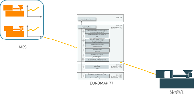

EUROMAP 77-注塑机与MES之间的数据交互
Euromap 77是最早采用采用OPC UA标准的信息模型,图12是以OPC UA的信息模型架构对IMM-MES的接口类型进行定义的,包括了诸多的信息对象:
