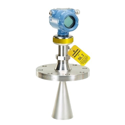

艾默生非接触式雷达液位计5408系列
自问世以来,不断挑战各种苛刻工况,如同一头孜孜不倦的拓荒牛,不怕辛苦,勇于担当,解决困难,收获众多用户的好评。面对这样一家企业的恶劣工况,且看拓荒牛如何勇上反应釜,艰苦奋斗保精度。

5408提供的喇叭口天线可以用于高真空工况进行测量,同时5408具有非常优秀的软件处理能力,可以切除该三层搅拌桨搅动时带来的干扰信号,采用全球领先的调频连续波圆极化技术,有效过滤错误信号,使雷达能够自动追踪实际液位的回波,确保测量精度,以及确保雷达稳定可靠地进行物位测量。

5408提供采用PTFE材质的过程密封天线可以很好的耐腐蚀,特别适用于腐蚀环境。由于PTFE材料最高耐温只能到200°C,而客户的过程温度最高可达210°C,所以艾默生同时根据客户现场的情况,制作了一套特殊的降温装置,有效帮助客户解决了此处的测量难点问题,使雷达完全无忧工作。

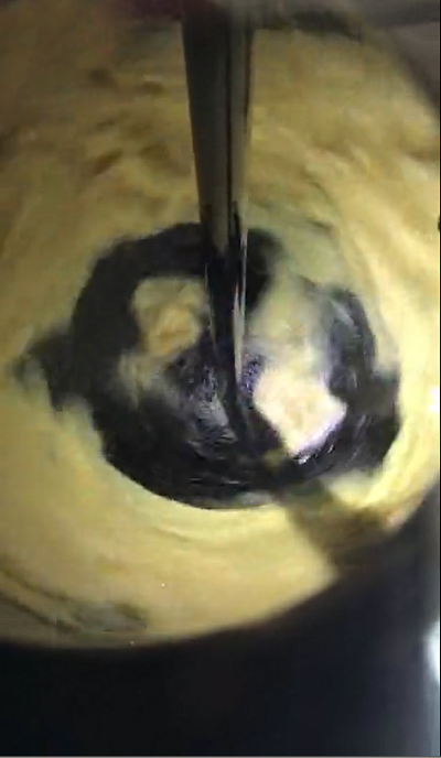

腐蚀,搅拌,泡沫:
· 介质具有腐蚀性
· 釜内含有锚式搅拌
· 当搅拌开启后,运行时会产生大量泡沫
解决方案:
5408提供采用PTFE材质的过程密封天线可以很好的耐腐蚀,特别适用于腐蚀环境;同时5408具有最新专利的雷达芯片和优秀的软件算法,可以提供更强的雷达波信号强度,从而克服该泡沫和搅拌工况的影响,保证生产的正常进行。

5408提供针对特殊应用的专用型喇叭口天线,非常适用于安装管嘴较高的场合,可以避免安装在各种不规则形状的高管嘴内所带来的测量干扰。
