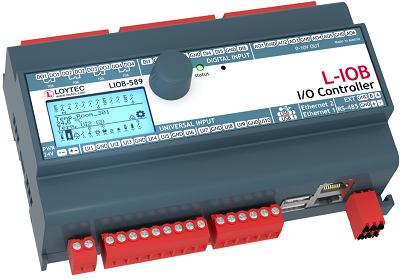

本次运河大剧院文化综合体采用了台达LOYTEC全IP网络控制器LIOB-589,对每台空调/新风机组实现独立控制,确保被控设备的控制逻辑和点位均能够相互独立。该控制器具备双网口,配合交换机,通过RSTP协议,可以实现环形网络链路,避免单点故障、物理线路断开,造成系统瘫痪,更加保障了整个系统的运行稳定。

图2:台达LOYTEC LIOB-589 具备双网口,通过RSTP协议,可以实现环形网络链路
