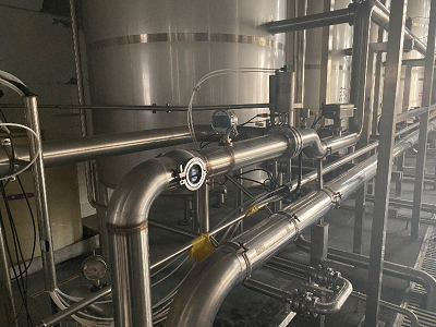

堡盟(Baumer)AFI4系列电导率传感器,采用坚固的卫生型紧凑设计,延长产品使用寿命, 内置图形显示器,可以在现场很方便的显示电导率、浓度、温度数据,同时还可以通过触摸屏快速的在现场设定。
通过在该啤酒厂各个设备或过程环节安装AFI4系列传感器进行测量,可以实时确认是否正确完成了清洗或冲洗过程,使得啤酒厂可以灵活高效地控制CIP清洗循环。
AFI4系列可选择电导率或浓度输出,通过大触摸屏客户可选择不同的模式来显示过程变量,尤其是该传感器响应时间短,温补速度快,让客户可在多达14个检测范围任意切换,配合≤0.1%的高检测精度,实现更高效的介质分离切换,为啤酒厂高效稳定的控制清洗流程带来了更多可能。
结合使用具备I/O Link功能的AFI4系列电导率传感器,预期每个点位每年可帮助该啤酒厂节省超过1,280,000L清洗介质。另外,该啤酒厂还采用了堡盟(Baumer)LBFS/LFFS点物位传感器用于设备的液位检测,即便有啤酒泡沫,也能做到满液位不受到泡沫影响。
