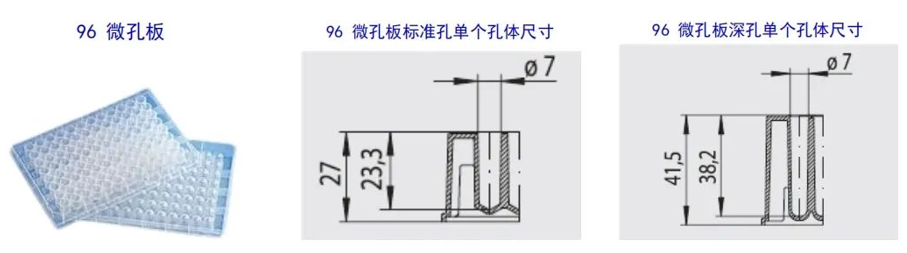

在实验室自动化场景中,微孔板作为装载微量液体的核心容器(常见规格包括96孔、384孔),其液位测量精度直接影响实验结果的准确性。传统接触式测量方法(如压力探测)不仅存在液体污染风险,更难以满足开口直径仅3.5mm的微孔检测需求。

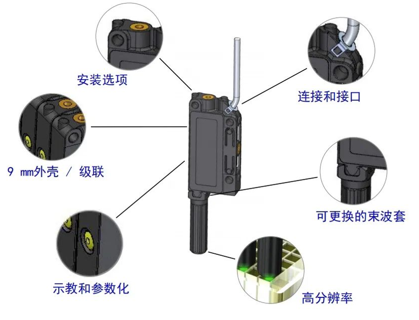

级联扫描,效率跃升:多传感器并排级联设计,大幅缩短微孔板全板检测时间,适配高速自动化产线需求。
温度补偿,环境兼容:-20°C~+60°C宽温工作范围,内置温度补偿算法,确保不同环境下测量精度始终如一。
灵活适配,便捷维护:可更换式束波套设计简化清洁流程,M8接口与RS232/模拟量/数字量多接口配置,轻松兼容各类控制系统。

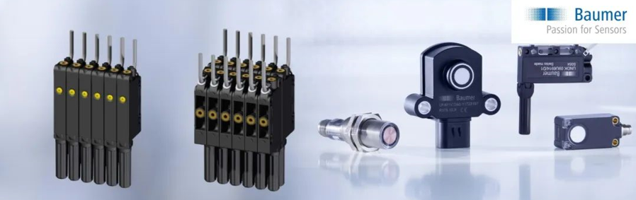

堡盟09系列超声波传感器含束波套的型号中,以典型型号为例,其测量范围为3-150mm,当滤波器开启时分辨率可达0.1mm,传感器支持前面测量,配备RS232接口(默认波特率115200且不可调),采用M8引线接头(引线长度200mm),工作温度范围在-20°C至+60°C,防护等级达到IP67。
