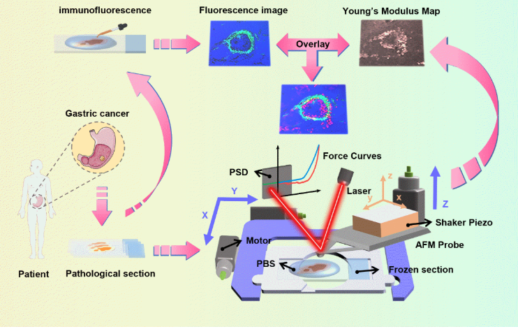

近日,中国科学院沈阳自动化研究所与中国医科大学科研人员展开合作,通过生物组织跨尺度微纳力学测量技术,构建了生物荧光-力学共标记方法,该方法可以同时标记调控蛋白表达水平和癌症组织硬度。
科研人员首先利用原子力显微镜对胃癌组织样本进行了跨尺度力学测量。但是,原子力显微镜作为一种能够进行微纳力学测量的设备,因其测量范围的限制,难以对癌组织整体的力学特性还原进行测量。为此,科研人员利用在原子力显微镜中进一步开展了小范围精密测量,利用了压电陶瓷运动速度快行程短、电机运动速度慢行程长的特点,通过电机跨越大范围复杂形貌并结合压电陶瓷实现测量,提升了原子力显微镜组织测量力学的扫描范围与测量效率,实现了对胃癌组织样本的跨尺度力学测量。
利用上述测量方式,科研人员开展了人体胃癌组织实验,实验结果表明,在PSMD2蛋白高表达区域的胃癌组织硬度显著增加,侵袭性显著增强。同时,共标记图像中高硬度组织相较于免疫荧光所标记的PSMD2区域程扩散趋势,显示出胃癌细胞的侵袭趋势。此外,统计结果显示PSMD2表达与胃癌组织硬度增加呈现高度线性相关性,揭示了PSMD2蛋白对于胃癌组织硬度增加的关键作用,为胃癌治疗与研究提供了新靶点。
系统示意图
