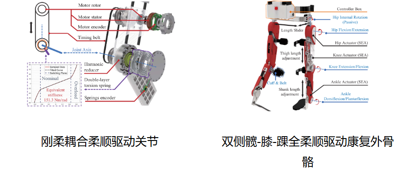

为此,科研团队设计了一种匹配人体关节自适应运动特性的刚柔耦合驱动关节,并构建了矢状面内髋--踝关节柔顺驱动康复外骨骼系统。该系统是基于一种多模态刚度特性的弹性元件,从而实现人体关节短程刚度特性的仿生映射,在技术上取得了康复外骨骼关键零部件的突破。团队进一步构建了柔顺交互的驱动-关节-构型多维度人机适配的轻量化系统性方案,从而实现柔顺交互的驱动-关节-构型多维度人机适配。

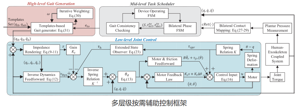

针对偏瘫患者双侧差异化运动机能与康复需求,团队提出了一种“规划-协同-控制”的多层次融合交互控制框架,突破了传统控制方法在“完全引导”与“完全顺应”之间的局限。通过结合多模板步态与实时状态反馈,该方法实现了耦合辅助下的生物力学特性重建与自适应规划,并在关节级控制方面引入了阻抗渲染控制方法,实现刚柔耦合双系统闭环稳定下的宽阻抗范围交互控制。
