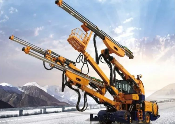

凿岩台车广泛应用于隧道、矿山等地下工程,是大型机械化钻孔设备。它配备多组液压钻臂,能够在岩体上快速、精准地钻孔,为爆破或锚杆支护等后续工作奠定基础。凭借机动性强、自动化程度高的优势,凿岩台车极大地提升了施工效率,降低了人工风险,在各类隧道施工项目中发挥着不可替代的作用。
每台凿岩台车的臂架动作十分复杂,一般有2-3个臂架,每个臂架又包含大臂摆动、俯仰、伸缩等七个关节动作。

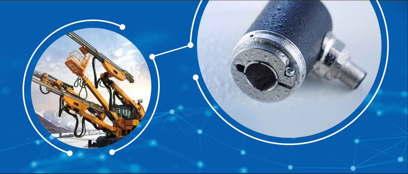

为实现对这些动作的精确控制,每个动作都安装了编码器,其中伸缩动作通过编码器+拉绳盒组合测量,堡盟的EAM360SWA.7NC6.14180.A在其中扮演着重要角色。
同时,车身标配2维倾角仪GIM500R- M290.BC6.A,工作篮子水平度检测标配1维倾角仪GIM500R-M136.BC6.A,它们与EAM360编码器相互配合,全方位保障凿岩台车精准作业。

·  EAM360采用耐用的磁感应技术,即便在极为严酷的环境下也能长时间稳定运行。
·  设计巧妙,精简了元器件的使用,整体构造坚固,能够有效抵御冷凝、潮湿和灰尘的侵蚀。
·  在高应变力、高冲击(500g/30g)以及振动环境中,依然可以正常工作。
·  工作温度范围为-40… +85°C,独特的ShaftLock设计能有效抵抗轴向移动带来的破坏。
·  轴负载高达40N/80N(36mm版本),为凿岩台车在复杂工况下的稳定运行提供了坚实保障。
