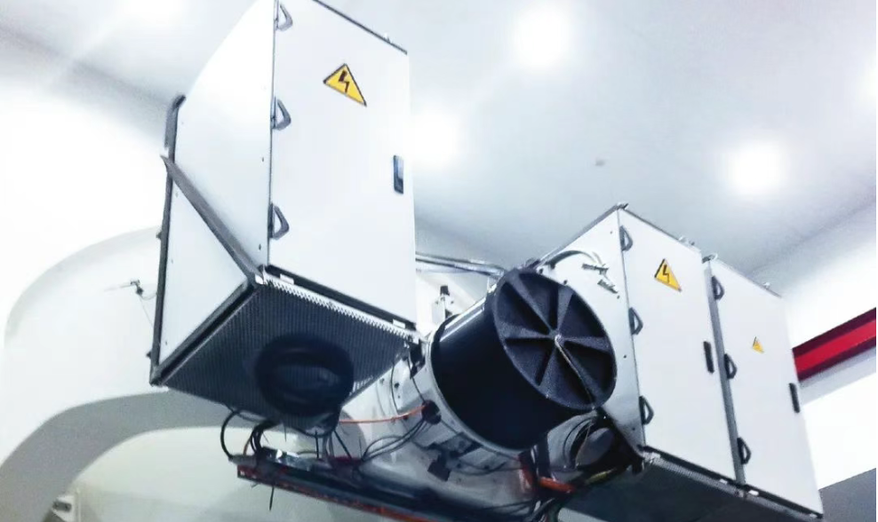

望远镜控制系统采用 TwinCAT 2 NC PTP 和 C5102 19 英寸抽拉式工业 PC,可精确控制望远镜的方位角和仰角。除望远镜控制所需的数字量和模拟量输入输出外,系统还通过 EL6688 (IEEE 1588/PTP) 通信接口实现了精确时间协议的编程与部署。该 EtherCAT 端子模块作为 IEEE 1588 同步系统中的设备节点,支持 PTPv1(IEEE 1588-2002)和 PTPv2(IEEE 1588-2008)两种协议。“时钟同步对于实现望远镜与观测的恒星和星系运动的精确同步至关重要。”IAC 工程总监 Jose Miguel Herreros 说道。另一大挑战在于实现轴在极低速与高速工况下的纳米级运动控制精度。由于方位轴直驱系统的转动惯量很大,当时不得不对所使用的 AX2000 伺服驱动器的速度控制器做了大量调参工作。倍福销售经理 Roberto Iraola 回忆并补充道:“这是项目成功的关键所在。”
继该项目后,团队又研制了用于 TFGI(30-40 GHz 频段观测仪)的 QUIJOTE II 望远镜,该望远镜由 30 台接收机组成,且已采用 AX5000 数字式紧凑型伺服驱动器。倍福与西班牙 IDOM 公司密切合作,共同完成了这两台望远镜的研制工作,而控制软件部分则由 IAC 技术团队自主开发完成。2022 年,两套控制系统全面升级至 TwinCAT 3 软件平台,并同步部署了 C5240 19 英寸抽拉式工业 PC。

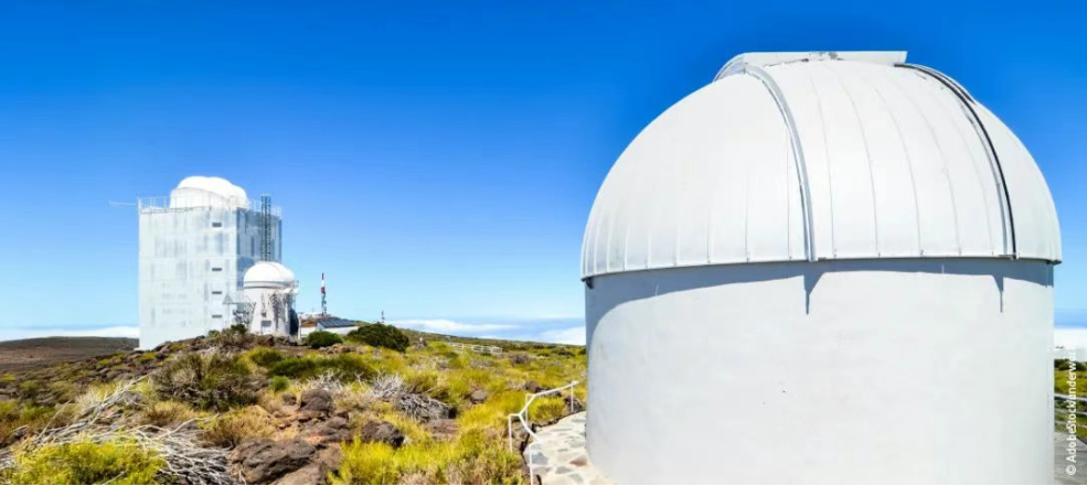

特内里费岛泰德天文台的卡洛斯-桑切斯望远镜(TCS)和 IAC80 望远镜目前仍由天文学家使用上世纪 90 年代开发的计算机应用程序进行手动控制。除运动控制外,这些应用程序还负责控制圆顶、天窗、闸门和防护盖等子系统,并实时监测气象站、警报和 GPS 信号。该控制系统最初由一台配备插卡的 PC 构成,用于与各个子系统通信。系统操作通过另一台 PC 实现,它通过 RS232 串口与控制计算机进行通信。尽管已经实施部分现代化升级措施,但该控制系统仍有大部分组件沿用了现已完全淘汰的技术架构。
一个于 2019 年年中启动、目前仍在进行中的项目旨在将这些望远镜控制系统升级,配备更为现代化且可靠的软硬件,并在升级过程中部署先进的远程控制功能。这一面向未来的高级控制软件将基于 ROS(机器人操作系统)开源框架开发,而其底层控制架构则将采用倍福的 EtherCAT 和 TwinCAT 3。为将技术风险对项目的影响降至最低,研发团队开发了一个望远镜仿真系统。该系统不仅能够完整复现望远镜驱动系统与数据网络的物理特性,更为新系统的研发和验证构建了一个虚拟测试环境。根据实施规范,新系统必须经过多轮虚拟测试后,才可部署到望远镜实体设备中。同步推进的还有一项专项技术验证,重点评估了 TwinCAT Vision 在天文望远镜自动寻星系统中的技术适配性。一款自动寻星系统已被选定用于测试,且该系统还可应用于其它望远镜跟踪系统。

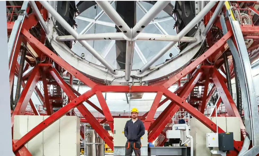

镜面直径达 10.4 米的 GTC 是该天文台最大的望远镜。GTC 于 1994 年提出设想,历经 15 年,于 2009 年正式投入科学运行。由于当时采用的控制系统技术逐渐过时,现已全面升级为基于 PC 的控制系统。此次技术升级契机更推动了楼宇自动化和智能照明系统等子系统的整合。
