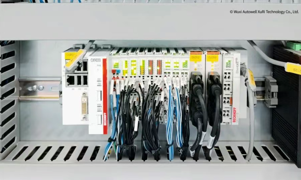

根据客户需求,烧结退火部分选用了 C6015 和 CX9020 工业 PC,而分选工艺则选用了 C6030 工业 PC。I/O 部分,除了选用倍福基本的 EtherCAT 数字量和模拟量输入输出端子模块之外,还选用了 EL5152 增量编码器接口端子模块,每个端子可容纳两个编码器,用于实现运动控制。EtherCAT 端子模块 EL6022 可通过 Modbus RTU 与第三方仪表进行通信,而 EL6652 则支持通过 EtherNET/IP 与生产线上其它第三方的 PLC 进行实时通信。与第三方触摸屏的通信通过 TCP/IP 实现,而与其它第三方的上位机 HMI 的实时通信则基于倍福的 ADS 协议进行。客户目前使用的是 TwinCAT 2 自动化软件,但他们也有意向在后续调试周期充足的项目上使用 TwinCAT 3 软件。

在鄂尔多斯隆基的烧结退火工艺上,客户选用的是 C6015 和 CX9020 工业 PC,C6015 采用坚固的铝制外壳,具有体积小、功耗低、性能强大、节省电柜安装空间以及安装灵活等优点。它配备的 2 个 USB 口和 2 个千兆以太网端口可以满足用户的日常使用需求。Cx9020 是一款性价比超高的嵌入式控制器,内置了 RAM 和 128 kB NOVRAM 作为非易失性存储器,可以直接在控制器后面搭载我们的各种模块,使用非常方便,适用于各种应用场景。

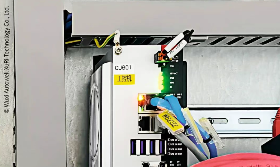

四川通威太阳能电池片分选工艺选用的是 C6030 系列的超紧凑型控制柜式工业 PC。控制器搭载的是主频为 3.3 GHz 的 Intel® Pentium® 双核处理器,并配备 4 个 USB 3.0 口和 4 个千兆以太网口。它使用两个以太网口进行 EtherCAT 通信,连接数十个第三方的模块和80个第三方伺服,实现对从站的实时稳定控制。相较于传统 PLC,倍福系统展现出更高的开放性和灵活性,其实时性能也更胜一筹,能够充分满足客户在生产节拍方面的严格要求。因此,它能够更有效地满足客户在较短时间内实现高产出的迫切需求。
