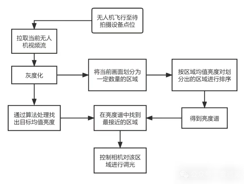

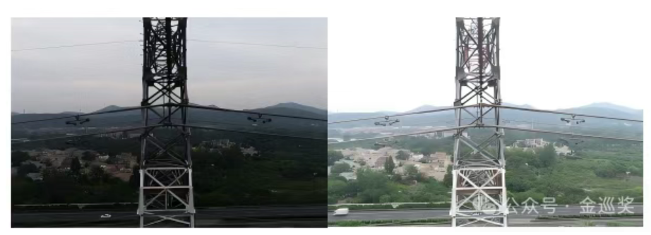

1)智能调光
智能调光算法用于解决当前巡检过程中,无人机拍照遇到的照片过暗、过曝问题。借助大疆无人机提供的相机调光接口,通过自研图像处理算法找到合适的接口参数,进而调用接口调整相机曝光参数,最终将相机画面内目标实体的亮度调至适宜亮度。
2)总体流程:
无人机在拍摄点位悬停之后,截取当前视频流的画面,并对当前帧进行灰度化。在此灰度图中,假设当前点位目标处于画面中心,截取该区域进行本征图像分解(Image Intrinsic Decomposition)。
本征分解即从原始图像去估计反射率图与亮度图。本征分解模型会假设亮度图是单波段的灰度图像,而反射率图与原始图像均是包含了红、绿、蓝三个波段的彩色图像。反射率图反映了物体在无色均匀光照下的颜色和表面材质属性,即物体的本征反射属性。而亮度图则由场景中的各种光照和物体的几何形状构成,反映了场景中各个位置的光照信息。
利用Retinex和图像序列约束,对灰度图进行本征图像分解,得到亮度谱。以此方法应用于该帧画面划分出的所有区域,根据亮度谱的值寻找与目标亮度最接近的区域,控制无人机云台相机针对该区域进行调光,即可获得对目标来说最为合适的曝光参数,从而减少过曝与欠曝的情况。
图:调光效果

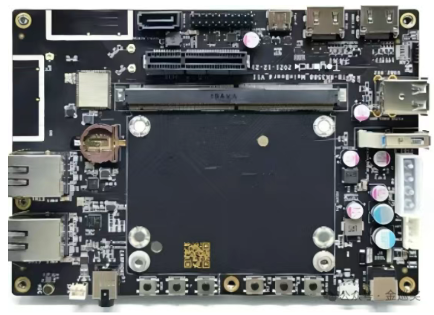

RK3588机载计算设备通过大疆PSDK与大疆无人机通信,读取无人机本机文件系统中的设备图像,直接送入基于边缘计算模块的缺陷检测算法进行杆塔本体及塔上设备的缺陷识别,单张不高于4K图片完成检测的时长低于0.5s,并生成缺陷检测报告。
支持销钉脱出及缺失、鸟巢、蜂窝、绝缘子自爆等不低于10个类别的缺陷检测算法。

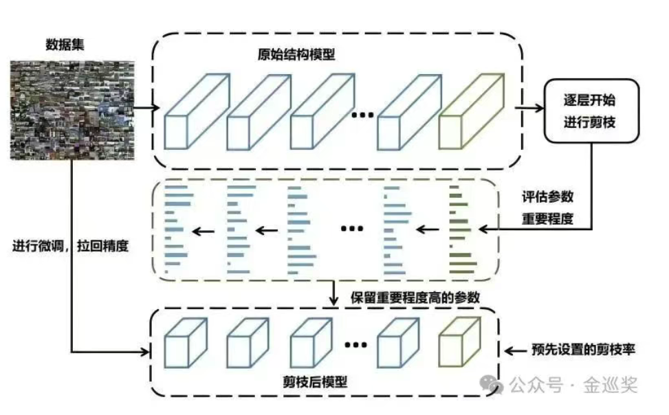

4)模型结构调优

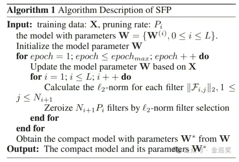

模型部署至边缘端设备后可能出现运行时间变长的情况,为进一步减小模型尺寸,加速运行,需要对模型进行剪枝。
通常网络模型的参数都含有冗余,即有些参数的值接近0,或者某些层的输出为0,在网络实际进行推理时,这些参数的贡献也几乎为0, 所以就可以将这些多余的参数从网络中移除。在剪枝之前,通过计算L1和L2范数来衡量参数的数值大小,观察网络层的输出变化。按照参数重要性排序,从而删减不重要的参数。
将剪枝之后的模型用训练数据进行微调,以减小剪枝带来的模型精度损失。

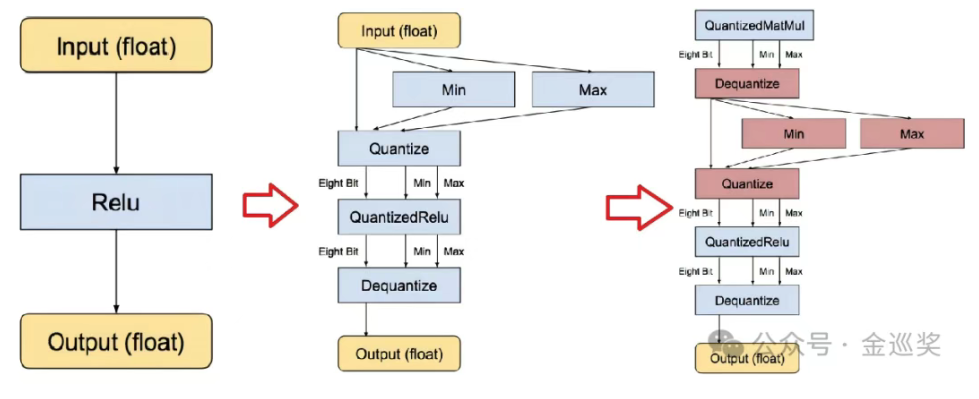

5)模型量化、部署
模型量化是将深度学习模型部署到边缘端设备上的关键。模型量化以较低的推理精度损失将连续取值(或者大量可能的离散取值)的浮点型模型权重或流经模型的张量数据定点近似(通常为int8)为有限多个(或较少的)离散值的过程,以更少位数的数据类型用于近似表示32位有限范围浮点型数据,而模型的输入输出依然是浮点型。
边缘端设备支持低比特参数的加速,原理是在寄存器中加法的运行速度比乘法要快,如果将参数量化为低比特,很多乘法运算可以简化为加法,从而达到缩小模型文件尺寸、减少模型内存消耗及加快模型推理速度的目的。
将压缩过的模型部署在边缘端设备上,需要将模型文件转换为可以在RK3588边缘端芯片上运行的文件格式,以便于在RKNN加速引擎上运行目标识别同时需要对模型的输出进行后处理,例如通过NMS算法对冗余的检测框进行删减,通过分数阈值剔除置信度较低的检测框等等;在完成部署之后,深度学习模型即可在边缘端设备上以较高的效率运行。

5.机载边缘计算硬件全国产化自主可控
目前国内AI应用所采用的AI芯片市场份额95%以上被美国英伟达、AMD等占据,对未来的人工智能战略造成巨大的业务延续性和“卡脖子”风险。更为严重的是,近年来美国持续打压中国高科技企业,把我国大量企业列入实体清单。美国实体清单打压的重点对象就是高科技人工智能企业,导致这些领域的供应安全受到严重的破坏。因此,人工智能领域对于“自主可控”的诉求越来越强烈。实现从底层硬件到上层应用的国产化,成为解决“卡脖子”难题的唯一路径。

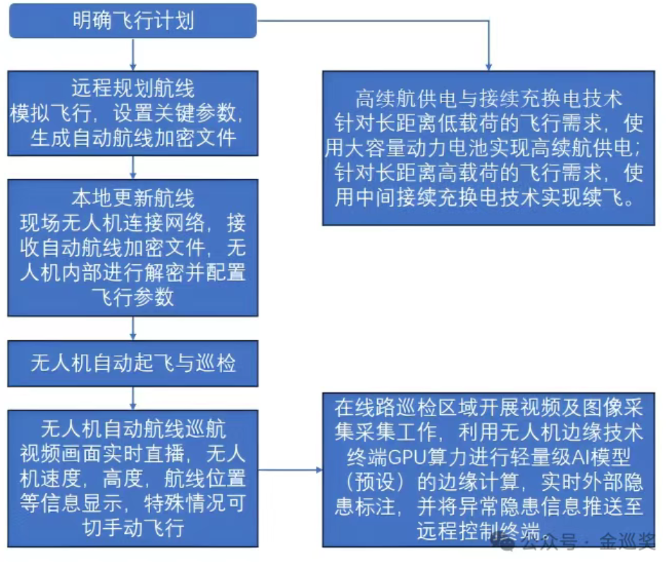

无人机搭载公网控制模组,公网信号控制模块将飞机串口控制信号实时转换成UDP或TCP数据包,并通过公网基站向云端服务器进行发送。另外一方面,远端地面控制站通过基站网络与云端服务器进行连接,并经过服务器与被控无人机建立连接链路,实现无人机通过公网链路的远程无限距离控制,远程管控平台通过网络与服务器进行连接,同时可根据无人机回传数据进行无人机飞行指令控制,同时可进行远距离定点降落进行人工换电,无人机飞控距离达到公网信号所及之处皆可及的“无限远”,实现终端采集图像、视频信息实时回传和地面端远程无线距离控制。无人机远程控制依赖于“远程规划、本地执行、实时修正、边缘处理、长距续航、自动对屏接续飞行”技术,解决实现在信号覆盖区域的互联互通、超视距控制、远距离巡检,数据实时回传、边缘数据实时处理标注、多设备协同等。
第一,无人机内置公网网络连接模块,可进行5G通信,向下兼容4G。远程控制飞行之前,用户在远程控制终端根据地图和点图规划航线,将航线文件加密后通过公网发送至无人机或转存至服务器。
第二,飞行前的无人机连接公用网络,从远程WEB控制端或服务器接收航线文件,解密并配置飞行路径。
第三,无人机根据规划好航线进行自动飞行。
第四,飞行过程中,无人机自动航线巡航视频画面实时直播,无人机飞行参数及航线位置等信息显示,特殊情况可切手动模拟杆飞行。
第五,无人机巡检同时,进行图像、视频等数据采集工作,使用无人机机载边缘计算NPU算力进行线路通道山火,线路通道机械施工,杆塔边坡塌方,导线飘挂物等隐患进行实时标注,为节省功耗采用轻量级AI模型,模型在完成训练下载到无人机边缘计算终端上,代入实采数据实时外部隐患标注,并将异常隐患信息推送至远程控制终端。
