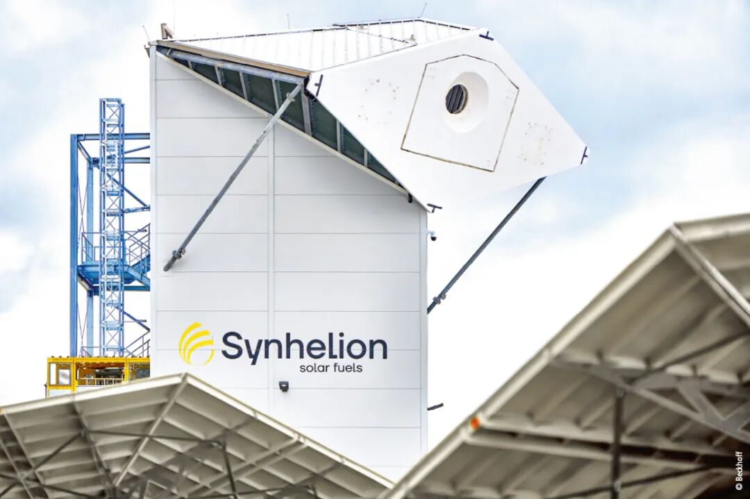

瑞士公司 Synhelion 利用太阳能生产可持续合成燃料。2024 年夏,首个工业示范工厂 DAWN 在于利希正式投产。该工厂采用倍福基于 PC 的控制技术作为过程控制技术,实现自动化运行与监控,标志着 Synhelion 在迈向大型工业工厂的道路上迈出了重要的里程碑式一步。
Synhelion 在 DAWN 工业示范工厂中采用了“sun-to-liquid(太阳能燃油)”工艺,利用聚光太阳能热光热(CST)技术生产太阳能燃料。该工厂由四个核心组件构成:定日镜(反射镜)、热输出功率达 600 kW 的太阳能接收器、热化学反应器以及热能存储系统。
200 余面定日镜将太阳辐射集中到接收器上,即太阳能塔顶部的燃烧室,其内部传热介质可被持续加热至 1500°C 以上。工艺热能被输送至热化学反应器,通过经 RED 认证的碳源(CO₂+CH₄)与水反应生成合成气,然后将其通过标准工业流程,从而合成为液体燃料。“我们重点生产煤油、柴油和汽油,以便为交通领域提供可持续燃料。”Synhelion 过程自动化总工程师 Adrian González 表示。这些燃料的优势在于可沿用现有基础设施(储油罐、运输车、加油机)。在这种情况下,其中一个油罐将包含生态燃料,而非普通煤油,并按照规定添加。“相较于将整个飞机机队全面改装为氢动力系统,这种方案在操作上更为简便,在效率上也更具优势。”Adrian González 强调道。
接收器产生的多余能量会被导入由 Synhelion 自主研发的热能存储单元,并可随时反馈至工艺流程。“用于存储工艺热能的陶瓷储罐分布在太阳能塔的其中两层,它还具有一项重要功能,确保生产流程在无太阳辐射情况下持续运行。”Adrian González 在介绍工厂规模时表示。除了定日镜外,还可采用电加热系统,其能量可来自光伏系统或风力发电机等可再生能源。“当配电网中可再生能源供应过剩时,这种方式尤其适用。”负责该工厂的程序员 Iesse Schneider 在解释这种灵活的能源供应方式时说道。

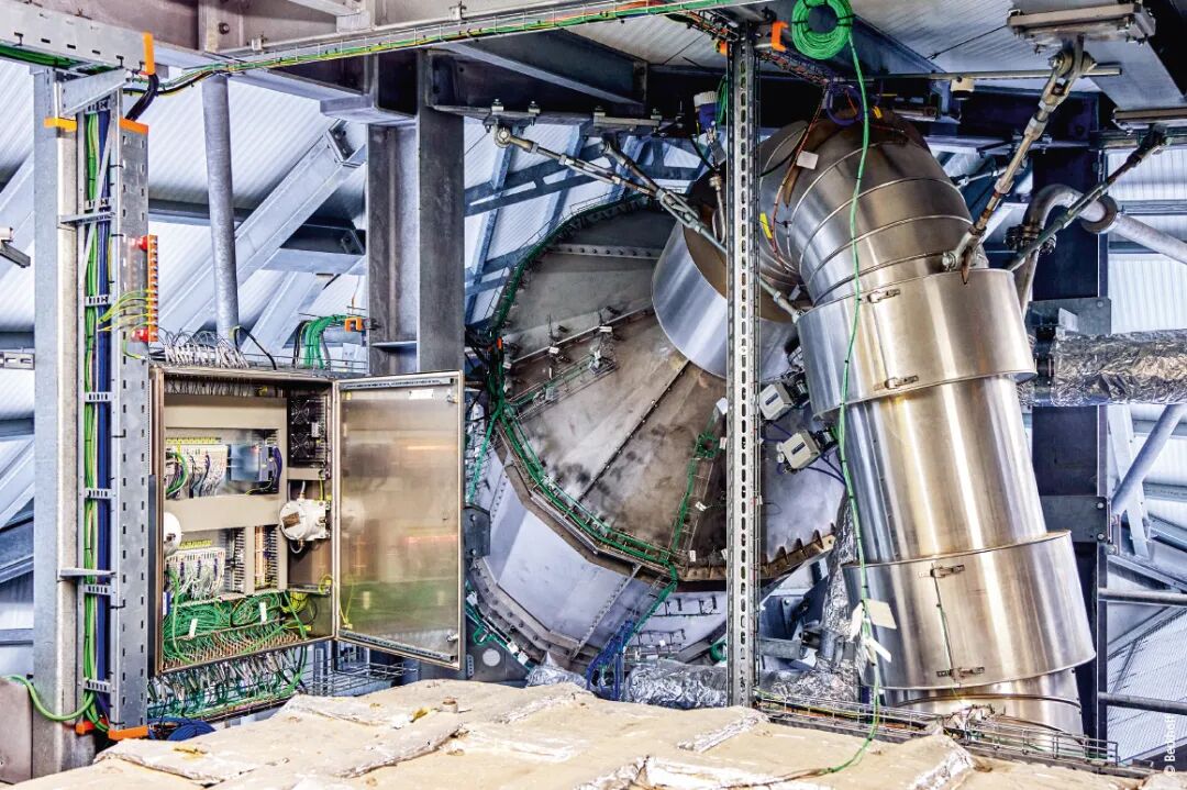

自 2024 年秋季起,Synhelion 工厂开始生产与化石原油几乎完全相同的合成原油(syncrude)。整个制造过程由约 1000 个通过 EtherCAT 联网的传感器和执行器进行精准控制和实时监测,同时选用 TwinCAT 作为过程控制系统,并搭配 C6030 超紧凑型工业 PC 协同作业。“尽管传感器数量庞大,且数据点更为密集,但 TwinCAT runtime 的周期时间仍远低于 10 毫秒,为测试和扩展提供了充足的灵活性。”Adrian González 表示。位于于利希的工厂是工业规模的测试系统,借此在更大型设备上测试、验证并优化各种最终产品的过程控制。因此,过程控制技术需要具备灵活性与易扩展性。
基于 PC 的控制技术和可扩展硬件使得控制技术和 I/O 级能够灵活适配实际需求,并且可以随时增配额外的测量点。”

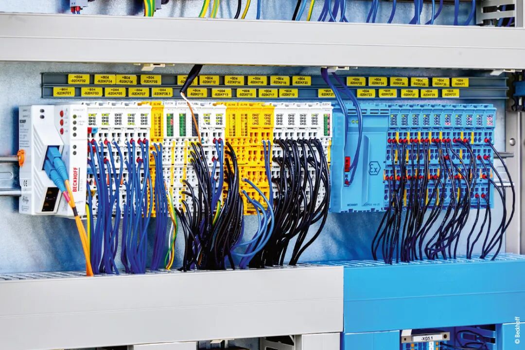

尽管该工艺对性能并未提出严苛要求,然而,在规划初期,种类繁多且数量庞大的传感器和执行器便已被认定为关键挑战。
EtherCAT 端子模块具备丰富多样的产品类型,同时 EtherCAT 拓扑结构提供了灵活多变的选型方案,这使得我们能够轻松采集分布在太阳能塔四个层级中的 I/O 信号,将其集成至控制器,进而在 HMI 中进行映射。”通过 ELX 端子模块直接将防爆区(ATEX)的传感器和执行器接入 EtherCAT 通信系统的能力也是一大优势。该项目中使用了大量 ELX 系列 EtherCAT 端子模块。总计近 600 个端子模块分布在太阳能塔的六个层级中的 27 个控制柜中。这些端子模块涵盖 37 种不同类型,其中包括支持 Modbus TCP、Profinet® 和 HART 通信接口的各类 EtherCAT 端子模块。

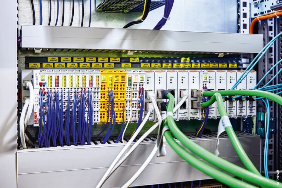

此外,还通过 TwinSAFE SC 和 TwinSAFE 端子模块实现了多项安全功能。“总计约 40 项安全功能(其中部分符合 SIL2 安全等级)基于 IEC 61511 标准实施。”Iesse Schneider 表示。EtherCAT 和 Safety over EtherCAT 在此发挥了重要作用。初始方案是采用一个配备 TwinSAFE 逻辑的 TwinSAFE 端子模块 EL1918 作为安全控制器。但由于该端子模块最多支持 512 个功能块,无法覆盖工厂全部安全需求,最终将超过 700 个的功能块分配至四个 EL1918 端子模块。这些端子模块通过 FSoE 接收传感器和执行器信息,并实现相互通信。
