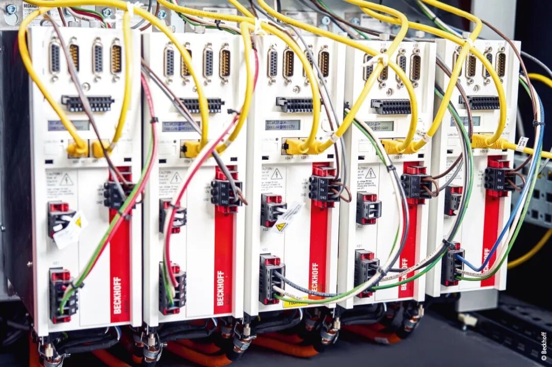

在项目实施过程中,OTI 与倍福加拿大系统应用工程师兼驱动技术产品专家、专业工程师 Rui Zhang 紧密合作,尤其是在 AM8122 伺服电机的集成和软件配置方面得到了他的鼎立相助。该运动控制系统还集成了五台 AX5201 伺服驱动器,它们与电机共同构成机械系统与控制系统之间的关键接口。凭借快至 62.5 微秒的电流控制周期,它们能够为高动态定位任务提供所需的性能。
OTI 充分利用了 AX5000 系列灵活的反馈接口优势,该接口支持连接包括旋转变压器与高分辨率编码器在内的多种反馈系统。这种灵活性,加上驱动器可调节的电流及速度滤波器参数设置能力,使得工程团队能够针对纳米级精度要求对运动控制进行精细调教。
