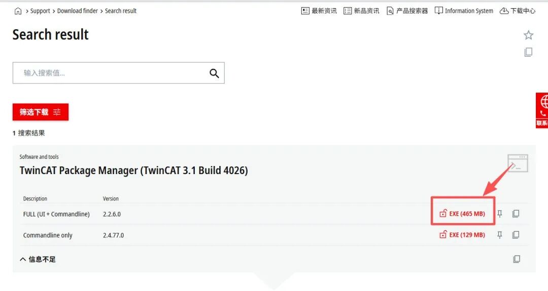

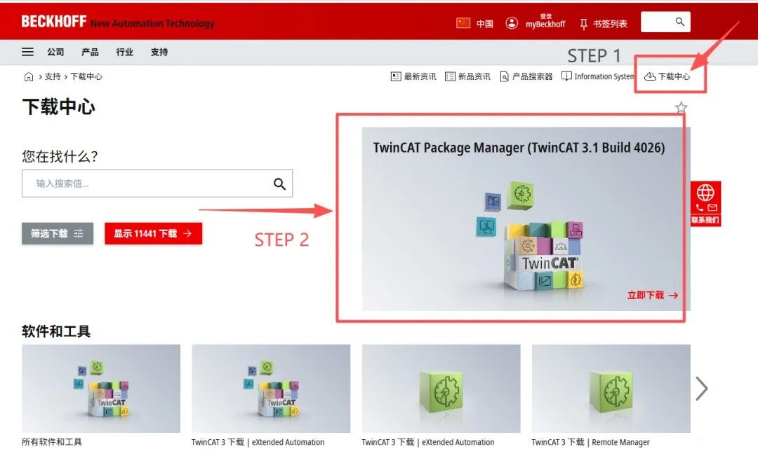

下载 TwinCAT Package Manager
1
访问入口:登录倍福官网,点击下载中心,找到 TwinCAT Package Manager (TwinCAT 3.1 Build 4026)
2
下载须知:必须登录 myBeckhoff 账户才能解锁下载
注意:安装之前请使用专业版/企业版操作系统(家庭版和教育版都不可以),并卸杀毒软件载诸如 360 火绒等(仅关闭杀毒软件也是不行的)

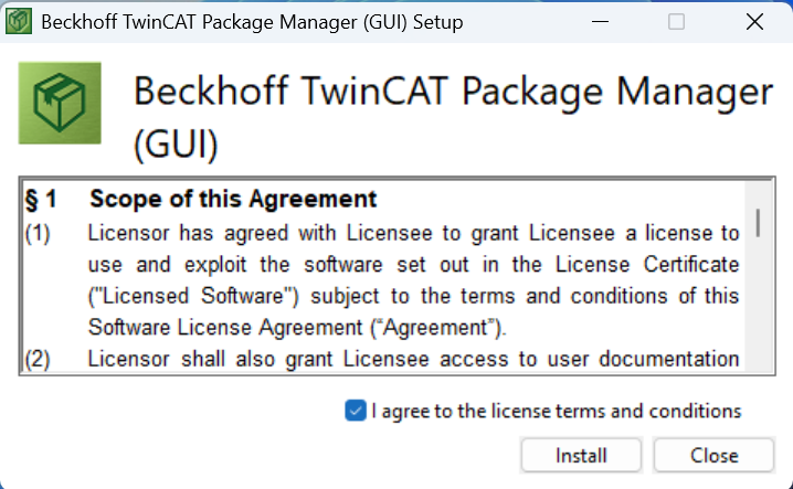

安装 TwinCAT Package Manager

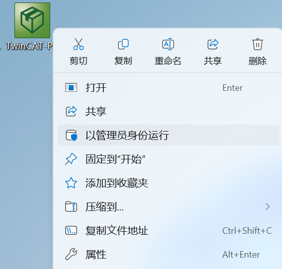

1
右键以管理员身份运行安装包

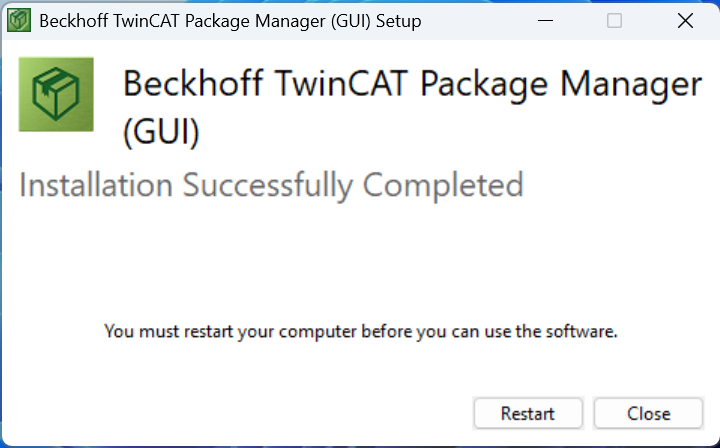

2
同意安装条款,点击 Install 进行安装
3
点击 Restart 重启电脑以完成安装

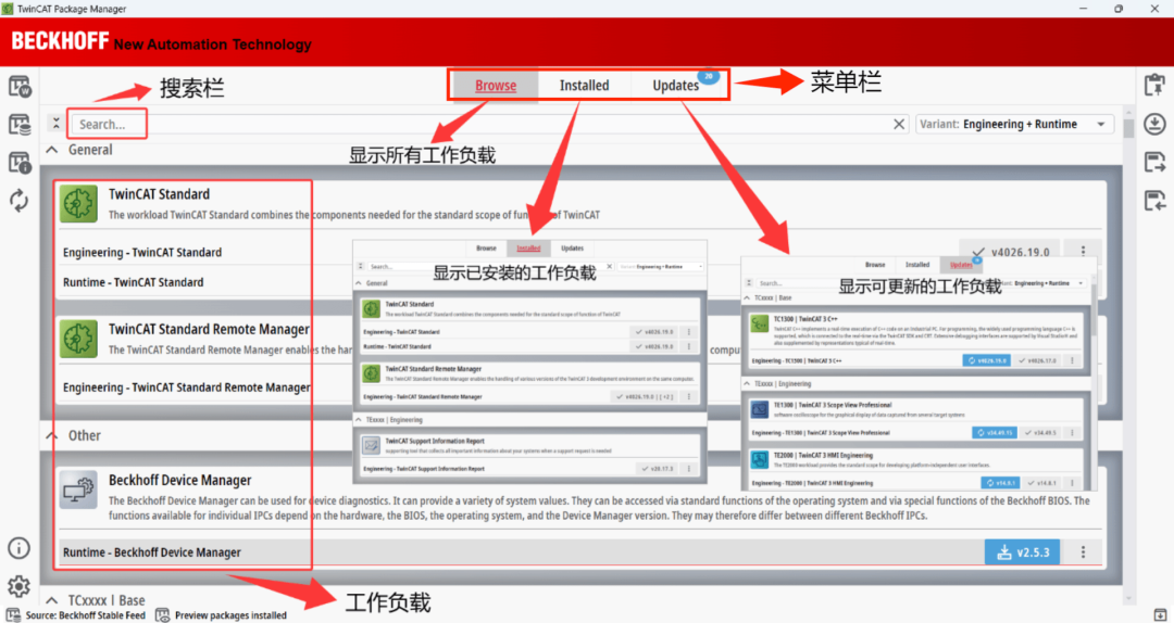

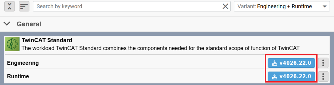

TwinCAT 3.1.4026 工作负载安装
安装 TwinCAT 3.1.4026 的第一步,建议安装 General 中的TwinCAT Standard 工作负载版本,其中包含基础 TwinCAT 所需要的一切。在此基础上也可以自由选择安装其他的 TwinCAT 负载。
1
在主页中点击 Engineering 和 Runtime-TwinCAT Standard 工作负载的蓝色按钮

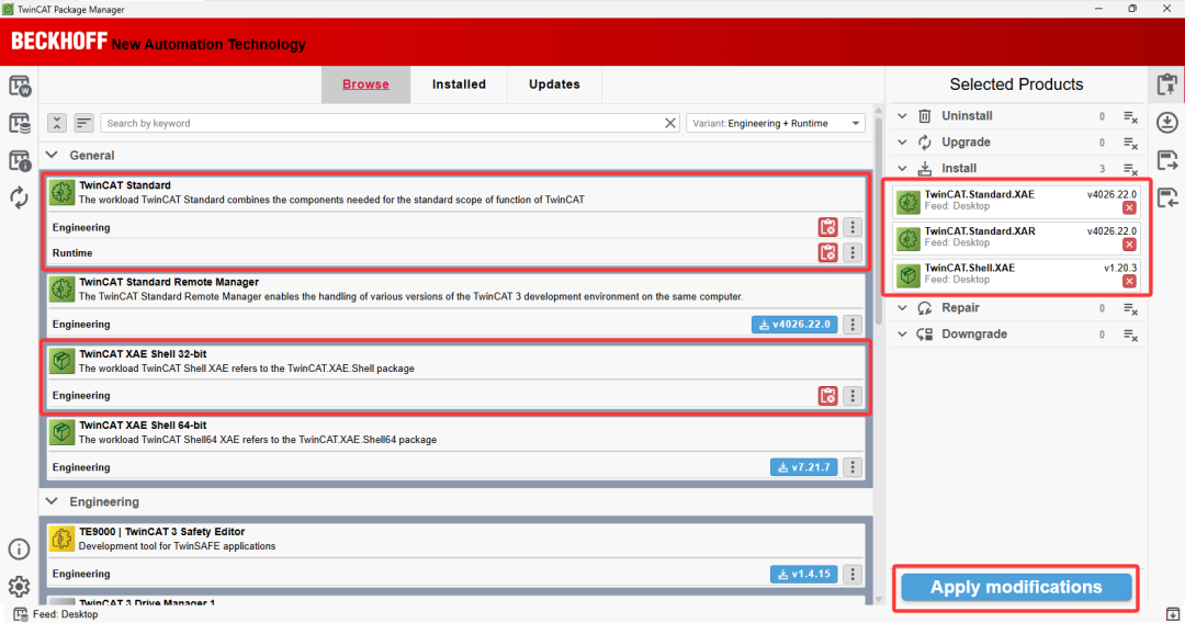

2
在界面右边可以查看所要安装的工作负载信息,Runtime 就是 XAR,Engineering 就是 XAE,XAE Shell 是编程环境,之后点击 Apply modifications 按钮

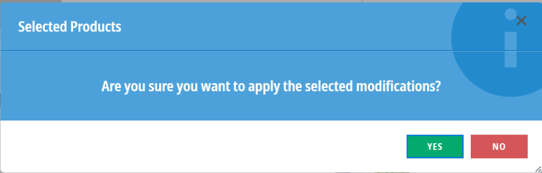

3
点击 Yes 开始安装

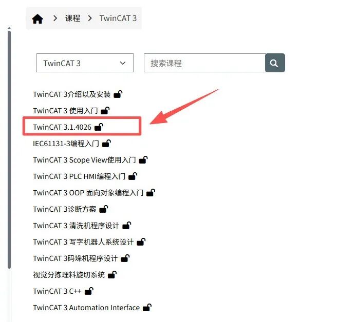

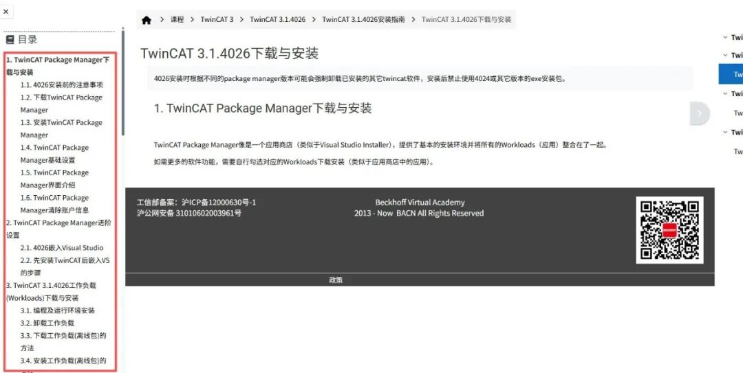

更多关于 TwinCAT 3.1.4026 下载/安装的技巧以及常见问题,欢迎登录倍福虚拟学院查看具体操作步骤。
登录倍福虚拟学院-TwinCAT 3,找到 TwinCAT 3.1.4026,点击打开并登录账号。特别注意:没有注册账号无法具体查阅文档。
具体操作步骤在各项子菜单界面内,可点击查看。
