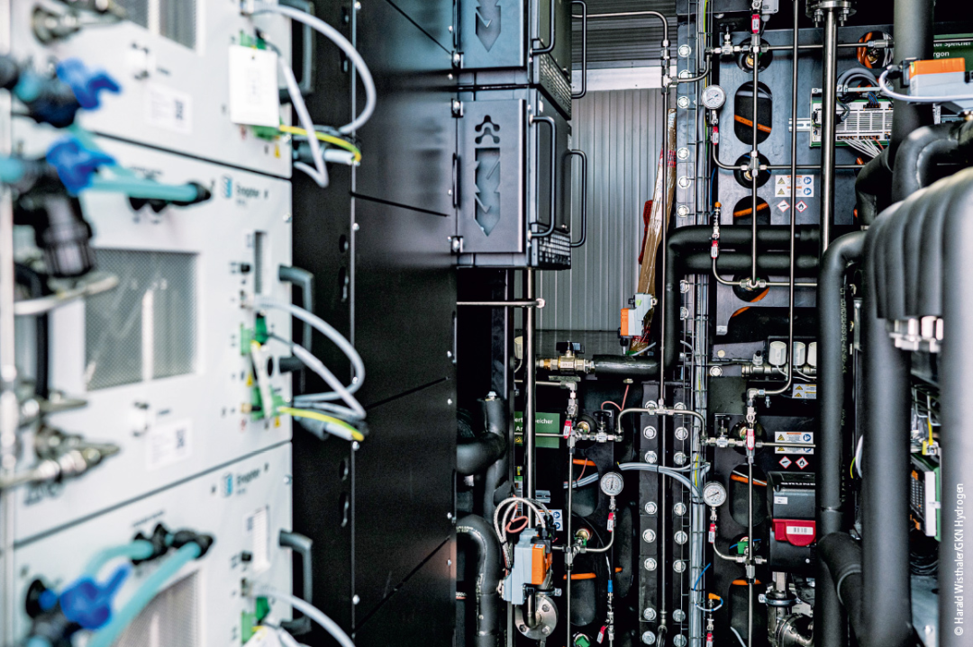

吉凯恩氢能公司开发的技术可对特殊制备的金属氢化物进行数千次氢充放电,而在此过程中,其储存容量丝毫未减。另一个优势(特别是相较于电池储能系统)是储存时间长:氢气可储存数年而不会损失能量。具体而言,吉凯恩氢能公司目前已成功研发出三款储氢系统:HY2MINI(最多可储存 25 公斤氢气,电力存储容量为 420 千瓦时)、H2YMEDI(最多 120 公斤,2 兆瓦时)和 HY2MEGA(可级联,最多 250 公斤,超过 8.3 兆瓦时)。
金属氢化物只需加热到约 20 至 30 °C,即可达到最佳的吸氢效果;而释氢则需要温度达到 60 至 90 °C。吉凯恩氢能公司高级工程师 Daniel Schwingshackl 补充道:“我们的工艺还有另一大优势:它只需要很小的压力。我们的解决方案可在低压范围内工作,工作压力最大为 40 bar。与气罐相比,它们所需的体积减少了 15 倍,并且与压力高达 700 bar 的氢气汽车气罐相比,危险性大大降低。”另一个安全方面的优势是,大约 96% 的氢可以与金属反应,生成金属氢化物,只有 4% 的氢可能会被挥发掉。此外,系统采用可回收材料,因此可以实现可持续生产,而且低压操作不会限制材料的允许使用时间。
