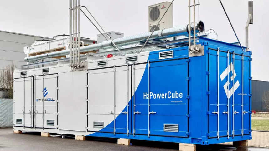

风能和太阳能等波动性可再生能源的大规模扩张,给电网运营商与制造业带来了诸多挑战。为在保障电网稳定性的同时实现自给自足的分布式能源供应,5 兆瓦级储能系统正成为行业核心聚焦方向。针对上述行业痛点,H2 Powercell 推出了 H2PowerCube 集装箱解决方案。它集成了用于制取绿氢的电解槽、将氢能重新转化为电能的燃料电池,以及用于高效输出电能与热能的电池储能系统。
其目标应用场景覆盖广泛:从加氢站、微电网到复杂的跨领域融合项目,包括氢能作为工业原料加以利用。总经理 Sebastian Niehoff 强调道:
我们为客户提供既具有前瞻性的氢能技术,又精准契合市场需求的即用型解决方案。这使得用户不仅能够参与能源市场交易,还能以分布式为电网稳定提供支撑 — 在前基础设施韧性成为行业核心议题的背景下,其应用价值极具现实意义。

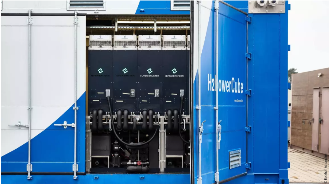

要在集装箱的有限空间内安全、高效地运行此类系统,需要对过程装置自动化进行范式革新。以往的制氢装置通常作为整体式、程序僵化的大型项目实施,后期很难进行调整。相比之下,H2 Powercell 将模块化设备制造的设计理念引入了过程工程领域。
制氢核心部件为 H2PowerLyzer 模块化电解槽系统。在单个集装箱内最多可级联 24 套此类系统,功率最高可达 1.2 兆瓦。然而,如此高的模块化程度给自动化技术带来了挑战。H2PowerCube 控制系统需完成海量数据的硬实时处理,同步复杂的热力学过程,同时满足严苛的功能安全要求。此外,集成到相关环境中还需要灵活的通信连接。由于集装箱式发电站设计为完全自主运行,无需外部上级控制系统,因此所有控制逻辑必须完全集成在发电站内。

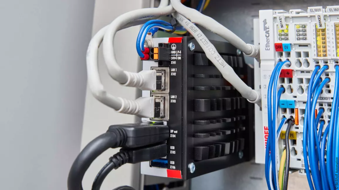

倍福基于 PC 的控制技术为应对这类多维技术挑战提供了可靠的解决方案。所有能量和信息流动都汇聚于一台 C6015 超紧凑型工业 PC 中,它构成了整套集装箱系统的拓扑核心。这款工业 PC 搭载四核处理器,可提供充足算力,确保电解和发电过程实现零延迟同步。
“控制技术的性能起到了关键作用,”H2 Powercell 公司负责自动化和系统集成的 Jens Fröhlich 解释道。“电解槽的监测就是一个很好的例子。每个电芯的电压都以毫秒级间隔采样,以便即时识别性能衰减或异常。当集装箱内满配 24 个 H2PowerLyzer 模块时,仅电压传感器就会产生海量数据。“因此,我们特意选用了一款高性能的工业 PC。”
整套系统内的分布式信号采集工作,全部由倍福丰富的 EtherCAT 端子模块。在标准配置下,电解槽模块无需搭载独立的控制系统,可直接通过 EtherCAT 耦合器 EK1100 无缝连接至 C6015 。EL 系列 EtherCAT 端子模块集成了温度、压力和流量测量所需的所有传感器。“仅凭倍福丰富的 I/O 产品矩阵,就足以使其成为我们的理想合作伙伴。“EtherCAT 端子模块系列几乎支持所有总线协议。” Jens Fröhlich 接着说道,“这使我们能够在耦合器上提供所有必需的物理接口,最终大幅减少电缆用量以及集装箱内的接线工作量。”
