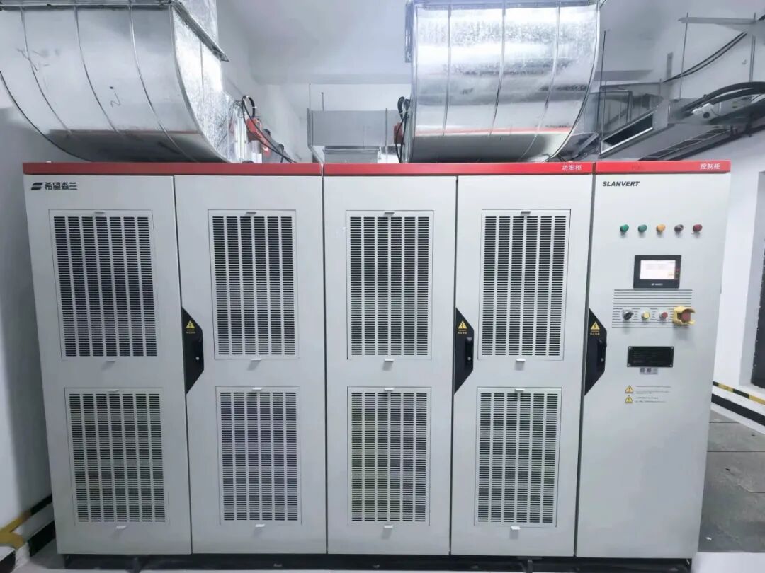

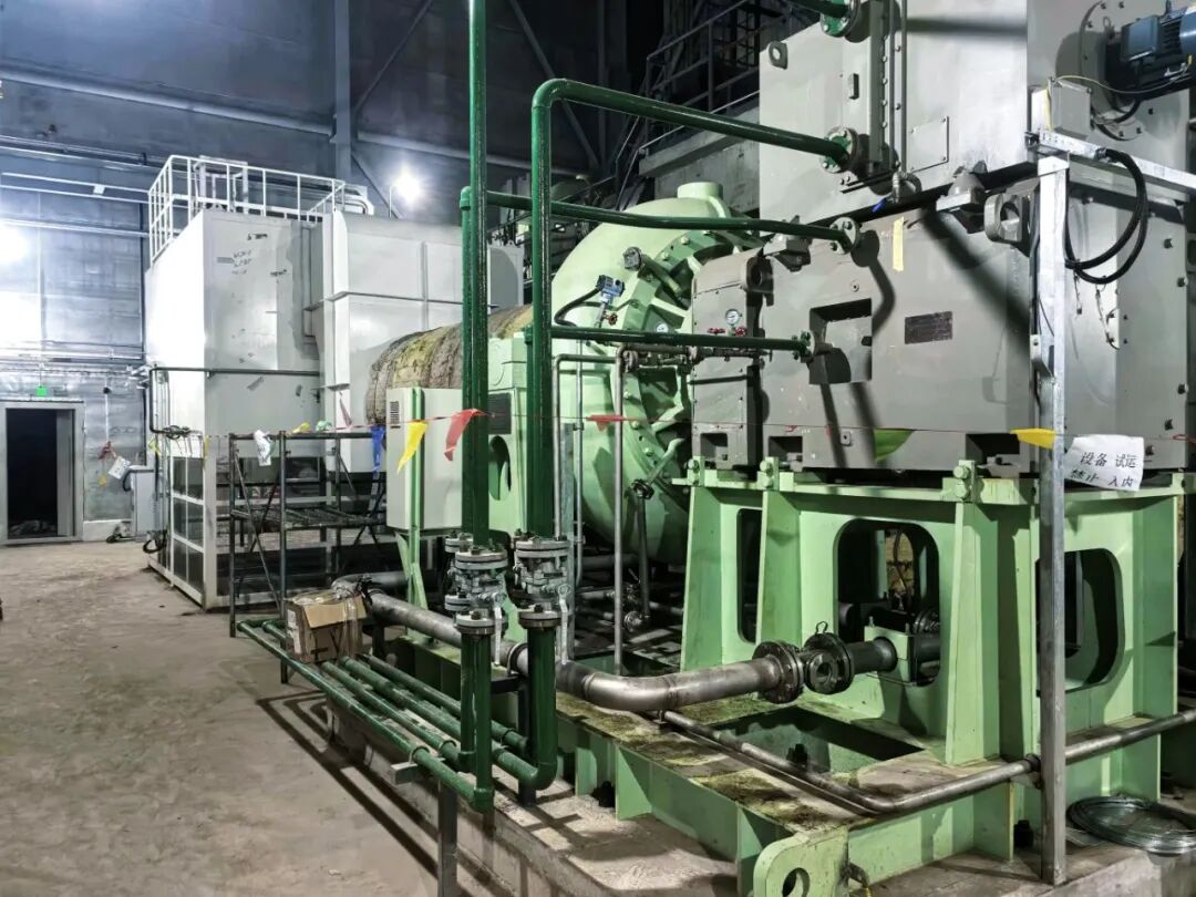

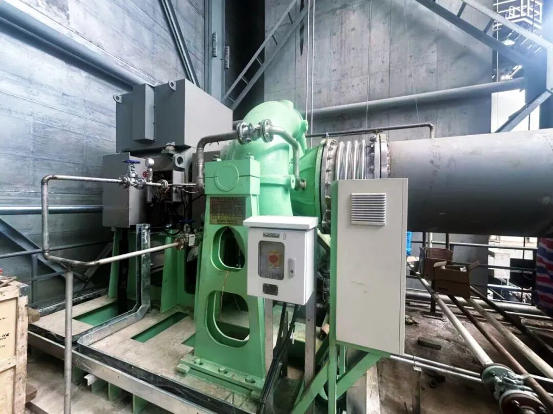

现场核心设备配置为:2台6kV/800kW/275Hz永磁电机驱动的离心真空泵,以及1台6kV/1200kW/250Hz永磁电机驱动的鼓风机。
工艺对控制提出硬性要求:
✅在0~50%速度区间内:加减速无特殊限制
✅在50%~100%高速段:鼓风机、真空泵加减速频率快速变化,且整个运行过程循环往复,全程必须杜绝过压、过流故障,确保系统零停机。
首次采用高压变频直驱
攻克高速频繁制动行业难题
针对VPSA制氧工艺中大惯性高速永磁电机频繁快速减速所带来的再生过压痛点,希望森兰研发团队深入剖析工艺逻辑,突破传统四象限或能耗制动的固有思路,首次采用高压变频直驱方案。
  • 2025年6月·低压模拟联调:基于低压高频试验平台,模拟循环加减速工况下的响应速度与控制精度,验证核心算法;
  • 2026年4月·6kV平台试验:基于电机厂6kV永磁电机试验平台,精准定位空载及轻载工况下快速减速时的过压隐患,优化控制策略;
  • 2026年6月·现场全工况投运:匹配真实负载、管路系统及吸附罐完整工艺条件,完成最终调试并投入运行,设备连续稳定运行,全程无过压、过流故障。
