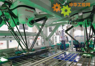

  IRB 340 FlexPicker是业界公认的同类产品中速度最快的机器人。与关节臂式机器人不同,FlexPicker装备3条超轻量的Kevlar手臂,工作直径可达1130mm;该机器人还配备智能机器视觉软件,可通过摄像头识别待拣选的连续移动工件。
  IRB 340 FlexPicker专用于对节拍时间要求较高的拣选作业,能可靠区分无缺陷与有缺陷的工件,重复精度高达±0.05mm。除了具备出色的柔性以外,这种机器人解决方案还拥有高度的可靠性与通用性,且异常坚固耐用。FlexPicker悬挂安装在传送带上方,几乎不占空间,便于集成到生产线。“第5条生产线对节拍时间要求很高,这是我们选择ABB FlexPicker的主要原因。”Jonas & Redmann公司的售后客户支持负责人Mario Pütz强调说。

  在Q-Cells公司的新生产线中,ABB FlexPicker机器人承担化学水浴工序的拾放料任务。机器人将硅片迅速、准确地放上传送带,硅片通过湿法设备后,机器人再将硅片取下传送带,放入载运系统。机器人配备专用的伯努里抓料器,这种抓料器以伯努利效应为原理,利用高速气流实现硅片的无接触轻柔拣选。“FlexPicker机器人柔性极强、节拍时间很短,满足客户对标准自动化解决方案的要求(图1)。”Mario Pütz解释说。

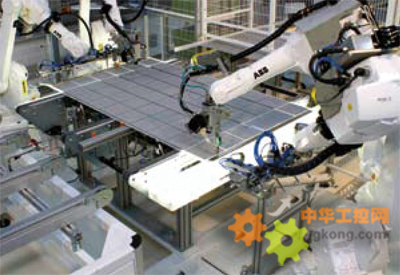

  ABB IRB 4400机器人安装在生产线起始端,负责从托盘中拾取玻璃,随后进行光伏组件的清洗和干燥,再打印库存跟踪矩阵码。接着,将透明EVA薄膜铺在玻璃板上。串连设备将太阳能电池最多十个一组串连起来,敷设到铺有EVA薄膜的玻璃上。

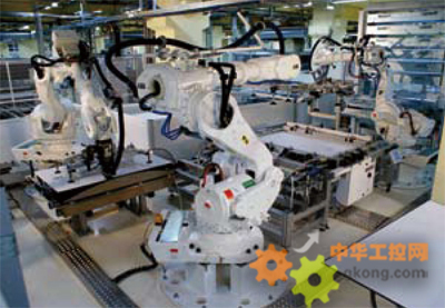

  下一步是串接光伏组件,用绝缘带和超薄焊带将各个电池的串接点连接起来。在5条生产线上,Conergy公司安装了4台ABB IRB 1600机器人执行这道工序。该环节素有劳动密集程度高、重复劳动强度大的特点,通常需要三四十名操作工倒班生产。机器人不仅解放了生产力,产品质量也获得了显著改善。
  IRB 1600 ID集成摄像头,可识别焊带位置,确保机器人实施精准焊接(图2)。完工后,光伏组件出机器人工作站,由人工铺设第二层EVA薄膜并进行背部层压。“自动化让我们在高度竞争的市场上站稳了脚跟。另外,机器人在操作精度和重复精度上都有优势,提高了太阳能电池的装配质量(图3)。”Conergy公司的项目负责人Stresses S?nke Scholl表示。
