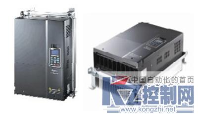

                                     台达CT2000变频器外观
   C2000系列变频器自2010年9月推出市场以来,就以其体型小巧、可穿墙式安装、内建PLC等强大功能征服了用户的心。CT2000系列变频器沿袭了C2000系列的优势性能:外观小巧,可节省安装空间;配备多功能大尺寸LCD 数字操作器,具文本显示器功能与内建万年历;能够进行穿墙式安装,将机器运作时产生的热量迅速散发。更让人眼前一亮的是CT2000系列产品新增几项特色功能,经过精密的设计和改良,CT2000更好地完善了纺织行业对变频器的应用要求。
   首先,采用无风扇设计,搭载高效率散热片,采用穿墙式安装(Flange Mounting)与符合规格要求的风道散热系统配置,可有效率的对变频器降温,同时避免环境粉尘、棉絮等污染物进入变频器。
   其次,CT2000系列变频器支持DEB(Deceleration Energy Backup),可利用煞车时的回升能量让共直流母线(DC BUS)上每一台驱动器能做到平稳的同步减速煞车,应用于粗纱机时可避免不同步的减速造成纱的断裂,可满足于任何共直流母线同步减速煞车的应用要求。
   再次,与C2000系列相比,CT2000系列变频器不仅内建PLC功能,还新增MODBUS RS-485/CAN open 主站功能,无须额外的控制器与通讯模块,即可轻松架构系统网络,完美实现了与工业机器的无障碍通讯。
   最后,CT2000内散热系统与电子组件隔离设计,有效降低粉尘对电子组件的影响;智能的载波自动调整功能,可依温度高低可自行调整载波,维持变频器运行;PCB 采IEC 60721-3-3 class 3C2 等级防护涂胶,强化耐受性;可驱动永磁电机和感应电机。
