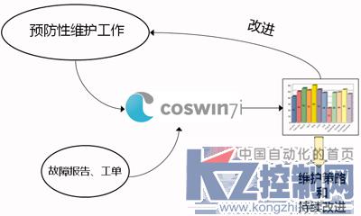

   明确地说:如果您已在开展“预防性维护”工作,也就意味着您已经成功实施了“风险管理”!通过以下图片可以解释两者之间的相似性:
                                        喜科方略(从2004年沿用至今)
                                               ISO31000
   就如莫里哀戏剧中汝尔丹先生所说的,在无形之中我们已实施“风险防范”工作多年!
   最佳的“风险管理”工具即维护管理工具

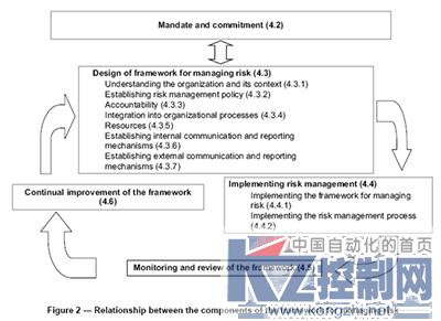

   研究ISO31000对于“风险管理”标准的定义可以进一步证实我们的论点。例如,标准中对风险管理流程的定义即是维护工程师们所牢记于心的典型故障分析流程:
    第一步:建立目录(范围)
   第二部:风险(故障)定义
   第三步:风险(故障)分析
   第四步:风险(故障影响)评估
   第五步:风险(故障)处理
   凭借多年的行业经验,如今我们都已成为专注于技术风险管理的“风险防范专家”。并非妄自菲薄,ISO31010原文中就有所提及:风险评估技术可依据多种方式进行分类,对风险评估的5个过程(风险识别、后果、可行性、风险等级),技术适用性等级被分为“非常适用(SA)”、“适用(A)”和“不适用(NA)”。而在全部31种工具技术中,失效模式和效应分析(FMEA)和以可靠性为中心的维修(RCM)是为数不多获得全5SA(非常适用)等级的工作方法。
