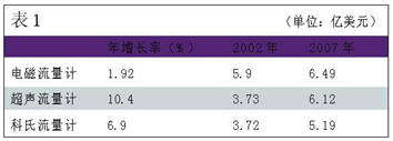

  据Flowresearch的网络调查,近5年国际经济普遍不太景气的形势下,流量仪表世界市场年均增长率(CAGR)仍达到了2.6%,销售额从2002年的31亿美元增长到2007年的35亿美元,其中传统仪表(节流、容积、涡轮、转子流量计等)为负增长,CAGR为-2.2%,从2002年的16.43亿美元(占总量53%)降至2007年的15.05亿美元(占43%);而新型仪表(电磁、超声、科氏流量计等)年增长率平均达6.2%,自2002年的14.57亿美元增至2007年的20.19亿美元,其中,电磁、超声、科氏流量计的年增长率及销售额见表1。电磁流量计的CAGR不到2%,因其基数已较大,而且技术也较成熟。
