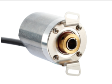

  “旋风”系列编码器 - 37mm外径盲孔轴型
   产品型号:DBS36E
   产品特点
分编率最高2500线;
铝制金属外壳和法兰;
高达IP65的防护等级;
盲孔轴孔径6mm 或8mm;
工作温度范围:-20 … + 85 °C;
电气接口:5V TTL & 24 V TTL & 24 V HTL & 5V开路集电极;
允许轴偏移 静态/动态:± 0.5 mm/± 0.2 mm(轴向),± 0.3 mm/± 0.1 mm(径向)
盲孔型采用万向安装弹簧片设计,方便客户在做替换时不需要更改安装设计

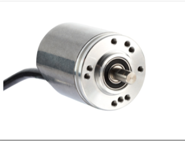

  “旋风”系列编码器 - 37mm外径实心轴型
   产品型号:DBS36E
  产品特点
分编率最高2500线
铝制金属外壳和法兰;
高达IP65的防护等级
实心轴轴径6mm,整体长度只有43mm
轴负载能力:40N 径向 / 20N 轴向
抗冲击性能:100 g / 6ms,抗振动性能:20g / 10 … 2000 Hz
法兰安装面采用多种不同的安装孔,适合各种不同安装面,客户不需要更改安装设计;
法兰设计有伺服夹槽,客户可以使用伺服夹子来安装“旋风”编码器;

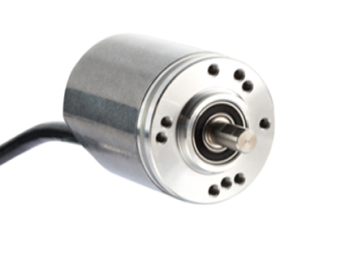

  “旋风”系列编码器 - 50mm外径实心轴型
  产品型号:DBS50E
   产品特点
分编率最高2500线
铝制金属外壳和法兰;
高达IP65的防护等级
实心轴轴径8mm,整体长度只有43mm
编码器本体外径37mm,安装法兰外径50mm;
轴负载能力:50N 径向 / 30N 轴向
