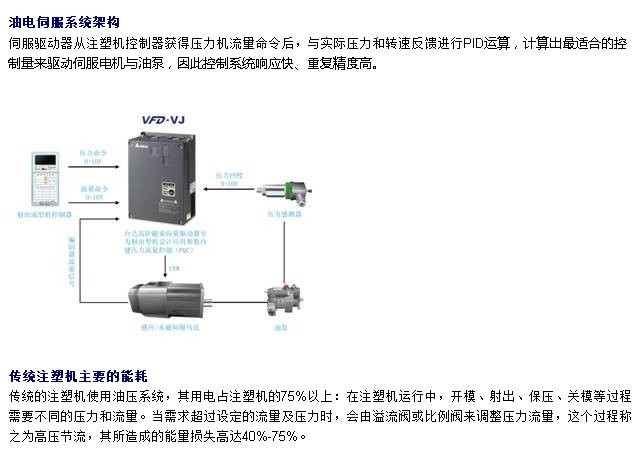

本系列利用交流伺服马达驱动的油压系统,将伺服驱动技术、马达技术与油压技术完美结合,且以精确的压力与流量控制,消除高压节流的能源损耗,将注塑成型机油压驱动技术再度创新。

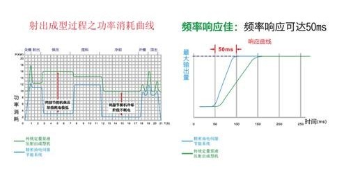

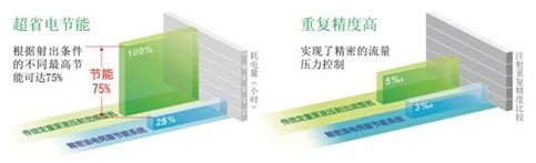

▲ 超省电节能:比变量泵油压系统省电40%,比传统定量泵油压系统省电60%。
▲ 系统油温低:油温降低5-10度,可省去冷却器或减小冷却器规格。
▲ 重复精度高:实现了精密的流量压力控制,开合模及注射动作重复精度高。
▲ 保压性能好:内部高速PID运算控制,压力稳定,波动值≤±0.25Kg。
▲ 保压时间长:射出机保压时间可达1min,有助于壁厚制品。
▲ 频率响应佳:采用交流同步伺服马达,高过载能力保障频率响应可达40ms。
