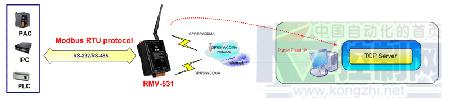

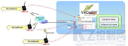

   RMV-531是一款工业智能型多串口系列2G/3G网关(虚拟COM功能),可让串行设备通过无线WCDMA网络传输到远程中心站。RMV-531采用泓格独特的VxComm技术,配合安装VxServer软件在远程计算机上,即可虚拟出RMV-531上相对应的串行端口,使RMV-531上的串行端口就如同使用计算机上的串行端口一样简单,藉由RMV-531优化核心功能,可提供任何串行设备远程监控应用。

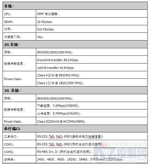

• GSM/GPRS支持850/900/1800/1900 MHz四种频率
• WCDMA支持800/850/1900/2100 MHz 四种频率
• 支持虚拟串行端口(Virtual COM)技术
• 可通过虚拟串行端口(Virtual COM)做远程参数设定
• 提供1个 RS-232 和1个RS-485供虚拟串行端口(Virtual COM)使用.
• 1个工具端口(Utility port)供参数设定使用

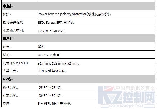

• 电源反相保护
• 电源输入10 VDC ~ 30 VDC
• DIN Rail的导轨设计,安装方便

  PLC远程维护应用
远程串行设备监控应用
