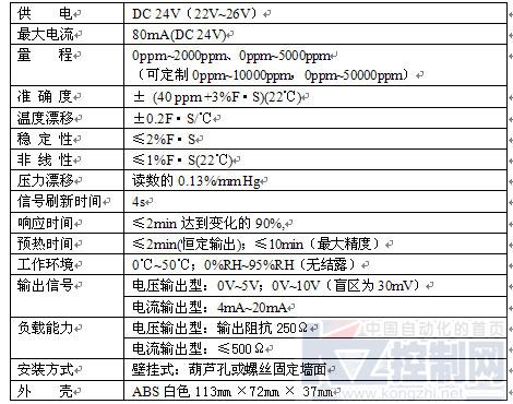

  技术参数

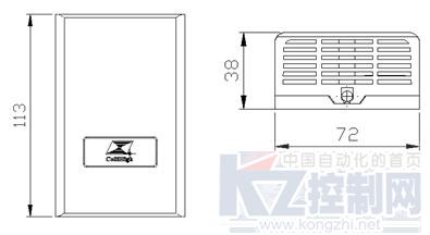

  外形尺寸

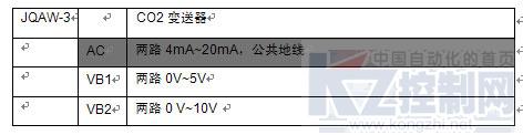

   选型表
   注:黑体部分为标配;型号为:JQAW-3AC
