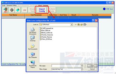

  用户可以依据自定义的协议或标准协议,设计自己专用的测试规则,并将这些规划好的设定保存到配置文件中。该配置文件可以任意移到含有CANcheck软件的PC。CANcheck提供的功能包括发送特定的命令,设定测试持续时间和测试命令的循环时间,并协助检查响应消息。这将有助于诊断CAN设备发生回应错误或找出有缺陷的CAN仪器。使用者还可以给每项发送命令一个有意义的描述名称,在大量的CAN命令中可方便管理及识别。
  测试流程管理
  CANcheck软件能将不同的测试流程储存起来,成为各别的配置文件。通过CANcheck软件,用户可以轻松地新建,编辑和加载配置文件。此功能对于生产管理有非常大的帮助,不仅方便管理不同的CAN仪器的测试配置文件,而且能复制相同的配置文件到不同的生产线。

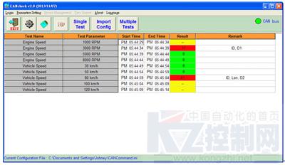

  检验结果输出
   CANcheck软件因不同的需求,提供单项命令测试和全部命令测试的功能。测试项目完成后,总共有3种颜色来区分不同的测试结果。绿色和黄色表示测试通过。绿色表示它定义了检查响应消息的选项,而黄色则是不检查响应消息。红色表示在测试过程中,发生一些错误。用户可以检查“备注”字段,进而了解错误的细节并进行调试。
