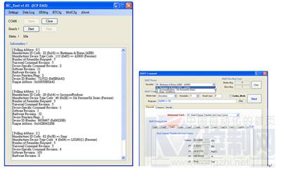

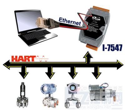

   I-7547是Ethernet转HART转换器,为HART主站设备,通过Etherent接口采虚拟COM端口方式存取HART从站设备,这些HART从站设备可以是传送器、触动器、电流输出设备等等。I-7547提供4个HART通道,每个通道均内建可用来设定 250 Ω 回路电阻的跨接器,用户可依据HART网络需求弹性运用,因此通过使用I-7547,不但可以做为 HART bus 监视器,也可应用在监控、远程数据采集、环境控制、实验室设备研究、工厂自动化及石化厂应用等。此外,泓格科技也提供方便易用的软件工具(HC_Tool),在无需编辑任何程序下,即可方便设定I-7547模块参数及快速存取各个HART设备信息。

支持HART短帧/长帧封包格式
支持HART设备 Burst传输模式
支持点对点或者一对多HART模式
支持最多连接最多15个HART设备
支持HART双主站控制模式
提供方便易用的软件工具 (HC_Tool)
提供4个HART通道
支持经由Ethernet端更新固件
提供 PWR / TxRx状态指示灯
4kV ESD保护
内建可选的250ΩHART回路电阻
    Utility特色:
提供方便快速进行模块设定及HART通讯测试。
提供自动搜寻HART总线内的所有HART设备功能。
提供显示HART设备的诊断信息功能。
提供HART通讯信息记录功能。
