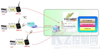

   RMV-514是一款工业用智能型多串口系列带I/O的GPRS网关,他可以将连接RS-485的设备通过GPRS传输资料并监控I/O状态。RMV-514采用泓格独特的VxComm技术,配合安装VxServer软件于远程计算机,即可在远程计算机上虚拟出RMV-514上相对应的串口,使RMV-514上的串行端口就如同使用计算机上的串行端口一样简单,使用者也可以使用Modbus命令通过远程的Virtual COM Port去监控RMV-514的I/O状态,借由RMV-514优化核心功能,可提供任何串行设备远程监控应用。
                                应用1:PLC远程维护
                          应用2:远程设备监控
