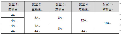

    加利福尼亚州米尔皮塔斯 (MILPITAS, CA) – 2014 年 1 月 13 日 – 凌力尔特公司 (Linear Technology Corporation) 推出 4 输出降压型微型模块 (µModule®) 稳压器 LTM4644,该器件可配置为单输出 (16A)、双输出 (12A、4A 或 8A、8A)、三输出 (8A、4A、4A) 或四输出 (每输出 4A) 的稳压器。这种灵活性使系统设计师能够依靠一个简单和紧凑的微型模块稳压器满足 FPGA、ASIC 和微处理器以及其他电路板电路的多种电压和负载电流要求。LTM4644 稳压器包括 DC/DC 控制器、电源开关、电感器和补偿组件,采用 9mm x 15mm x 5.01mm BGA 封装。仅需 8 个外部陶瓷电容器 (1206 或更小的外壳尺寸) 和 4 个反馈电阻器 (0603 外壳尺寸) 就能调节 4 个可独立地调整并介于 0.6V 至 5.5V 的输出。单独的输入引脚使 4 个通道能够由 4V 至 14V 的不同电源轨或一个公共电源轨供电。LTM4644 非常适用于通信、数据存储、工业、交通运输和医疗系统中的应用。

  照片说明:可配置为四、三、双或单输出的 16A 降压型微型µModule稳压器解决方案
  性能概要:LTM4644
• 可配置的 16A 降压型解决方案在双面 PCB 上占用不到 1.5cm x 2.3cm 的面积
o 完整的四输出通道解决方案仅需要 8 个电容器和 4 个电阻器
o 支持四个独立的 4A 输出直至单个 16A 输出,通道之间易于并联以共享负载
