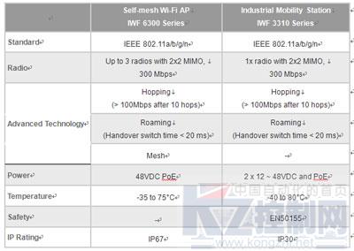

   在工业无线 网络注入移动特性,新汉介绍了三种self-mesh Wi-Fi AP IWF 6300系列,搭配移动配置的IWF 3310系列。具有多个射频,自恢复,快速漫游,和跳频功能,IWF 6300和IWF 3310系列可以提高Wi-Fi的可靠性和移动性,可用性,并建立一个快速和永远在线的工业无线网络,应用包括仓储、港口作业,列车Wi-Fi服务,和公共事业监测。
  自恢复的Wi-Fi AP IWF 6300系列有高达三个无线电频率,建制优化传输效率和自愈能力的弹性网络。支持ten-node mesh 网络,IWF 6330系列可以基于信号强度和传输距离调整最佳路径,这个功能不仅提高了Wi-Fi性能,即使在庞杂的仓储和集装箱港口也能提供路径故障转移,确保始终连接。
  为了提供无缝的Wi-Fi 移动性,自恢复 Wi-Fi AP IWF 6300 系列支持快速漫游,交接切换时间小于20毫秒,IWF 6300系列允许移动IWF 3310系列无缝漫游在达140kmh移动速度。新汉自恢复的Wi-Fi AP和移动站的组合为港口运营,公园维护,甚至火车和地铁系统的乘客提供稳定的Wi-Fi连接。
  此外,跳频的特征使IWF 6300系列连接Wi-Fi 客户端,创造一种用于长距离数据传输的骨干网。通过保持数率稳定在十跳的100Mbps,IWF 6300系列可以传递超过十流的高清视频监控,使工业无线连接到远程站点,协助监控公路交通,石油和天然气管道,和公用设施。
  IWF 6300系列包括 IWF 6330H, 6330M, 6320H, 和 6320M。4个self-mesh Wi-Fi AP 支持 802.11 a/b/g/n, 可达3个 RF,2x2 MIMO, -35 ~ 75°C宽温, 和 IP67防护等级的户外使用。IWF 3310 系列的工业移动站由IWF 3310XH 和IWF 3310XM组成,支持1个 RF和 IP30等级,以及-40 ~80°C宽温 。
