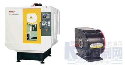

    为了更加有效地增强FANUC日本原产小型加工中心ROBODRILL的整体竞争力,2007年FANUC向市场推出了自制分度台DDR260i 。一经问世,即受到了市场的好评和追捧。
    其奥秘就在于颠覆了以往分度台的涡轮蜗杆机械式结构,搭载了FANUC独有的同步内装伺服电机,改为直驱结构,实现了高速,高精度的分度。
     经过了三代的改良,目前的“DDR”转台,较初代更为小巧、高速、可靠。秉承了FANUC一直以来高可靠性,高性价比的研发宗旨。其分度速度高达每分钟200转,速度傲视同级别对手的同时,更保持了±0.0028。(±10”)的高精度,将ROBODRILL高速、高精度的特点发挥得更加淋漓尽致。

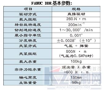

    FANUC DDR基本参数:

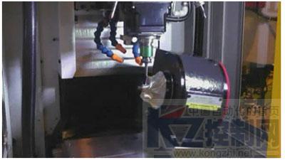

                            4轴联动叶轮加工视频
                         v.qq.com/page/t/w/8/t0132nex0w8.html

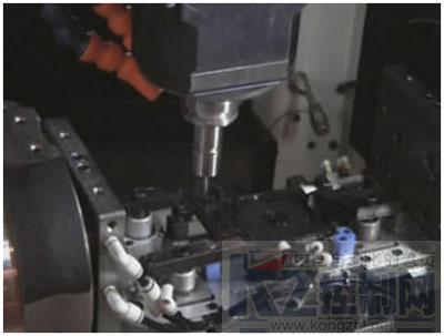

                           HDD硬盘外壳加工视频
                     v.qq.com/page/f/r/8/f0132cn5rr8.html

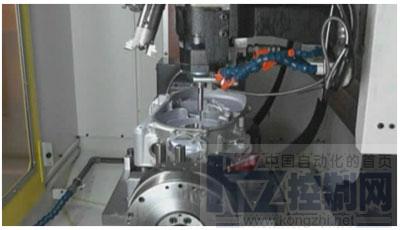

                          越野车发动机(曲柄轴箱)加工视频
                       v.qq.com/page/k/u/r/k0132b2jaur.html

    1)使用同步内装伺服电机和αiCZ传感器,实现高速分度。200min-1
    2)直接驱动结构,无反向间隙,实现高精度分度。±0.0028。(±10”)
    3)气压+弹簧结构夹紧,高可靠性。夹紧扭矩500N?m
    4)同时4轴联动,换刀同时通过转台的高速旋转,有效清除工装夹具上的粉屑。大大减少了后道工件清洗时间,提高了生产效率。
