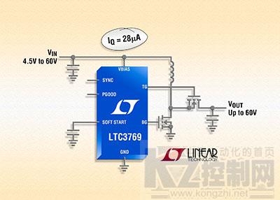

     加利福尼亚州米尔皮塔斯 (MILPITAS, CA) – 2014 年 7 月 23 日 – 凌力尔特公司 (Linear Technology Corporation) 推出同步升压型 DC/DC 控制器 LTC3769,该器件采用了高效率 N 沟道 MOSFET 取代升压型二极管,从而提高了效率并最大限度地增强输出电流能力。这款控制器以高达 98% 的效率从 12V 输入在高达 5A 输出时提供 24V 电压,非常适合汽车、工业及医疗应用,在这类应用中,升压型 DC/DC 转换器必须提供尺寸很小的解决方案,并产生很少的热量。
    LTC3769 启动时在 4.5V 至 60V 输入电压范围内工作,在启动后保持在低至 2.3VIN 工作,并调节高达 60V 的输出。28µA 低静态电流在备用模式及输出电压处于稳定状态时可延长电池供电应用的运行时间。1.2Ω 内置 N 沟道 MOSFET 栅极驱动器能够快速转换大型 MOSFET 栅极,从而最大限度地减小了转换损耗,并能够提供高达 10A 的输出电流。
    LTC3769 具备可调逐周期限流保护,采用检测电阻器或通过监视电感器 (DCR) 两端的电压降进行电流检测。在输入电压可能超过稳定输出电压的应用中,LTC3769 保持同步 MOSFET 连续接通,以便输出电压以最小功耗跟随输入电压。LTC3769 的电流模式架构允许在 50kHz 至 900kHz 范围内选择频率,或者可同步至一个 75kHz 至 850kHz 的外部时钟。此外,该器件还提供了可调软启动、一个电源良好输出信号、以及在 –40°C 至 125°C 的工作温度范围内保持 ±1% 的基准电压准确度。
    LTC3769 采用 20 引线 TSSOP 和 24 引脚 4mm x 4mm QFN 封装。该器件共有 4 种温度级版本,扩展及工业温度级版本在 –40°C 至 125°C 温度范围内工作,高温汽车级版本的温度范围为 –40°C 至 150°C,而军用级版本的温度范围则为 –55°C 至 150°C。千片批购价为每片 2.75 美元。如需更多信息,请登录 www.linear.com.cn/product/LTC3769。
    照片说明:60V 同步升压型 DC/DC 控制器
