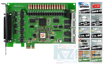

    PEX-730板卡是泓格新上市并符合RoHS环保规范的产品,新的PEX-730的软件设计与PISO-730U系列完全兼容,所以用户可以在不用更动软件的情况下使用PEX-730。
    PEX-730支持PCI Express接口,并提供32个隔离数字量输出入通道(16数字量输入与16数字量输出)与32个TTL数字量输出入通道(16数字量输入与16数字量输出)。每个隔离数字量输出通道提供了一个达林顿晶体管,具有3750 Vrms隔离保护。PEX-730数字量输出入通道预防地面回路问题与隔离导致主机损坏的电压。典型地集电极开路输出(数字量输出)使用于警报器、警告通知、信号输出控制、信号传输应用等等。
     PEX-730在硬件上新增Card ID指拨开关,让使用者可以自由设定每张板卡的标识符。当系统同时使用多张PEX-730卡时,使用者可以迅速而简单区别这些同型号的板卡。
    PEX-730可以在Linux、DOS、Windows 98、Windows 2000、Windows NT、Windows XP/2003/Vista/2008/7/8 32/64-Bit等操作系统环境下使用,并且提供了动态函式库及Active X控件协助用户更容易的开发。而本产品还提供Turbo C++、Borland C++、Microsoft C++、Visual C++、Borland Delphi、Borland C++ Builder、Visual Basic、Visual C#.NET、Visual Basic.NET及LabVIEW等范例程序帮助用户可以更快速的上手使用本产品。

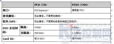

    PEX-730 V.S. PISO-730U
    特色和架构
    PCI Express 接口
    Card ID 功能,可让用户设定卡片的辅助识别号码,以区别多张同型号的板卡
    16个光耦合数字量输入通道
    16个集电极开路数字量输出通道
    可承受3000 VDC隔离电压
    16个数字量输入通道
    16个数字量输出通道兼容于PISO-730U的软件
    容易替换于PISO-730U系列
    DO 回读功能
    支持.NET 程序
    提供 Microsoft Visual C#.NET 2005 范例程序
    提供 Microsoft Visual Basic.NET 2005 范例程序
    提供 Turbo C++, Borland C++, Microsoft C++ 范例程序
    提供 Visual C++, Borland Delphi, Borland C++ Builder, Visual Basic及LabVIEW范例程序
    支持 Microsoft Windows 8 32-/64-bit 版本操作系统
    支持 Windows 98/NT/2000及XP/2003/Vista/7 32-/64-bit version操作系统
