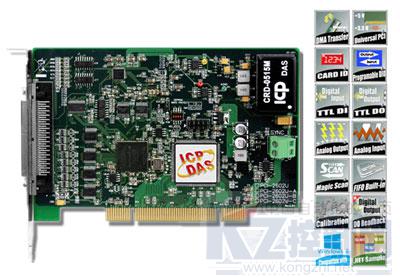

    泓格科技日前宣布一项新的通用型PCI总线高速多功能板卡。PCI-2602U提供卓越的性能和价值,一张板子架构了16位16通道单端或8通道差分模拟量输入通道搭配8K FIFO, 16位2通道单端模拟量输出内建512个点数FIFO及32个符合TTL规范的可编程数字量输出入通道内建512个字节数字量输出FIFO。PCI-2602U还提供DMA通道来处理模拟量输入数据串流时有效舒缓处理器资源的使用率,让使用者可以轻松的完成16位模拟量输入通道1MS/s.取样频率来采集数据。
    PCI-2602U还提供很多的新功能像是Card ID指拨开关,可编程数字滤波器,魔术扫描,模拟及数字波形产生器,外部触发,模拟触发及脉冲宽度调变功能。
    可编程数字滤波器可过滤数字输入端口的噪声、干扰、突波以及从开关和继电器产生的抖动信号,在噪声干扰多的工业环境里可以用来防止噪声引起的错误读数。
    PCI-2602U不需跳接器及微调电位的设定,改使用更有效率的软件校正方式來取代手动校正的调校,而校正后的资料可储存在内建的EEPROM里以达到长时间的保存。它还有Card ID指拨开关, 让使用者可以自由设定每张板卡的识别码。当系统同时使用多张PCI-2602U板卡时,使用者可以迅速而简单区别这些同型号的板卡。
    PCI-2602U的模拟量输入功能还提多种触发模式:软件触发、脉冲触发及外部触发。而它还带有令人惊讶多通道采集功能,我们称之为MagicScan(魔术扫描)。它里面内建了一颗MagicScan的控制器及中断功能可以帮您自动进行切换通道、设定放大倍率、控制稳定时间、触发ADC、采集A/D数据并且有效率的降低CPU的负荷,让用户可以更轻松更有效率及更精确的方式来采集多通道的数据。PCI-2602U绝对是您在高速数据采集下最好的选择。相对于外部事件的同步数据采集过程是在许多应用的重要标准。PCI-2602U支持仿真和数字触发。
    PCI-2602U可以在DOS、Windows 2000、32-/64-bit Windows XP/2003/2008/Vista/7 及 Windows 8等操作系统环境下使用,并且提供了动态函式库协助用户更容易的开发。而本产品还提供Turbo C++、Visual C++、Borland Delphi、Borland C++ Builder、Visual Basic、C#.NET、Visual Basic.NET等范例程序帮助用户可以更快速的上手使用本产品。
