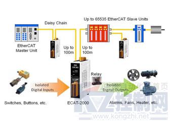

    ECAT-2000采用EtherCAT标准,兼容菊花链(daisy chain)灵活的网络架构,提供您简易配置、维护成本低廉且有效的解决方案。ECAT-2000采隔离输入与输出的硬件设计,能有效承受严苛干扰与环境。
    ECAT-2055内建8通道隔离数字输入与8通道隔离数字输出,您可通过进程数据(Process Data)或由外壳上LED指示灯确认目前输入输出状态。ECAT-2055通过Conformance Test Tool软件的测试与验证,依据您的需求快速建立一个EtherCAT网络,并配合各家标准EtherCAT主站实现多元化的应用。有关于ECAT-2055与泓格科技更多EtherCAT产品的详细数据,请参考以下网址:

• 高速网络通讯:EtherCAT
• 高性能MCU有效处理数据
• 2口RJ-45
• 2站有效通讯距离可达100米(100BASE-TX)
• 支援菊花链(Daisy Chain)
• EtherCAT conformance test tool验证
• 可拔插端子/接头
• I/O状态LED指示灯
• 内建数字输入/输出:8 DI与8 DO
• RoHS compliant
• 每个通道4 KV Contact ESD保护
