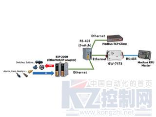

    GW-7473为Modbus从站转EtherNet/IP主站的网关,它能有效的把EtherNet/IP从站的数据传输到Modbus TCP/RTU主站,经由读取EtherNet/IP从站的内存数据,并把数据填入GW-7473内部存储器中,用户可以通过Modbus TCP/RTU将内存数据读取出来。反之,用户也可通过Modbus TCP/RTU将数据写入GW-7473内存中,通过EtherNet/IP的数据交换来更新从站的数据。另外为了节省安装空间,GW-7473提供了微型安装机构,使用者可将GW-7473安装在铝轨或其他装置上。 GW-7473使用32-bits 处理器来处理以太网络数据交换,且支持IEEE 802.3af-compliant以太网络供电(PoE)。用户只要使用网络线连接GW-7473与PoE网络交换器即可完成供电与通讯,另外可再配合模块的直流电插座,连接直流电源,即可完成电源的备援系统。

• 最多可支持5个EtherNet/IP从站的联机
• EtherNet/IP
• I/O指令大小:200 bytes
    Modbus 特色:
• Modbus TCP伺服端/RTU 从站
• 最多可支持5个Modbus TCP客户端联机

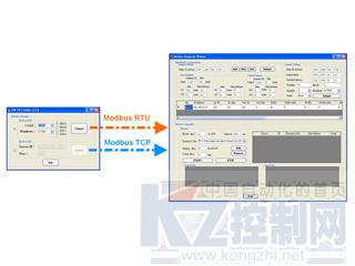

    Utility 特色:
• 通讯接口:
• Modbus RTU 主站
• 网络参数设定
• UART参数设定
• Modbus TCP 客户
• EtherNet/IP从站设定
• 提供客户较方便的Modbus指令收送接口
