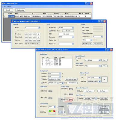

    工具软件特色:
    •提供装置自动搜寻功能
    •提供模拟/数字量输出入监控与组态设定接口
    •提供无线网络加密配置功能
