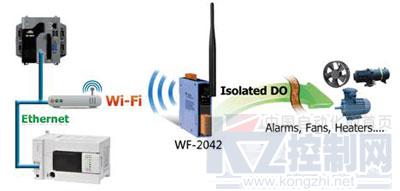

     WF-2042为WF-2000无线产品家族成员之一,其为具备16通道隔离数字量输出的无线I/O模块。除此之外,WF-2042也符合IEEE 802.11 b/g的无线网络标准。随着网络基础设施的普及与移动技术的进步, WF-2042可轻易的融入无线网络中,透过Modbus TCP/UDP通信协议与网络加密的配置,用户可轻易将WF-2042整合到任何SCADA 软件,为用户提供方便、安全的无线I/O解决方案。

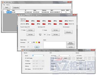

    工具软件特色::
    •提供装置自动搜寻功能
    •提供信号输出入监控与组态设定接口
    •提供无线网络加密配置功能
